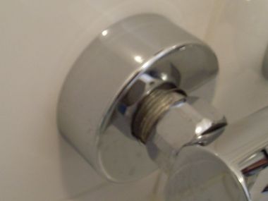

Ik heb een nieuwe mengkraan aangebracht in mijn bad/douche. Nu is er echter nog een stukje zichtbaar van de stang/schroefdraad/S-haak (?) waar die aan geschroefd zit. Het lekt niet, maar het ziet er natuurlijk niet zo mooi uit.
Wat heb ik mogelijk verkeerd gedaan en loop ik risico op latere lekkages? Volgens mij kunnen ze niet vaster of ben ik misschien toch niet sterk genoeg? Ik durf de boel ook niet zomaar te forceren, wil niet dat de boel breekt ofzo.
De vorige kraan was alleen voor de doucheslang (ik weet niet of dat van belang is). Ik heb het geheel op de oude stang bevestigd want de moeren van de oude kraan waren precies hetzelfde (en ook is het 'gat' volgens mij even diep). Kun je de oude stangen er eventueel gemakkelijk uit schroeven (en de nieuwen er gemakkelijk op)?

Je zou kunnen kijken voor hogere rozetten zodat al het schroefdraad afgedekt wordt.

Hoi Henk (en anderen), zo ziet het eruit:

Kan geen kwaad mits mits S-koppeling is afgekit muur aansluiting.
Je kan evt voor kiezen om een korte S-koppeling te nemen je hebt daar ook weer verschillende lengtes in

Dank je wel Henk, misschien ga ik dat wel proberen! Dient zich wel een volgende vraag aan: ik heb gelezen dat je dan teflontape om de S-koppeling moet wikkelen. Waar is dat voor en is dat onontbeerlijk? En om welk gedeelte moet dat dan?
dat is nodig om een waterdichte afdichting te maken, je kan ook met hennep doen.
je doet dat bv als je kraan 1/2" x 3/4"is dus 1/2 gaat de muur in dus die moet je verpakken.
Evt. wat op ruwen met een zaagblad je over heen krassen, zodat schroefdraad ruw word.
De 3/4"daar komt de wartel van de kraan op met behulp van 3/4" fiberring

Mocht je dat gaan gebruiken, dan moet je dat aan de buitenkant van het schroefdraad wikkelen. anders sluit het namelijk niet af twee tot drie slagen is meestal wel voldoende. maar persoonlijk geef ik de voorkeur aan "Hennep touw" en "fitterskit" deze combinatie werkt beter ten opzichte van teflon. mede ook omdat, "mocht het toch lekker" dat het zich dan "afdicht". het aanbrengen van henneptouw en fitterskit moet ook om de buitenkant van het schroefdraad.

De oude tape verwijderen.
Een nieuwe laag tape aanbrengen +/- 5 slagen (met de klok mee) en opnieuw vastdraaien tot op de juiste hart maat.
En waterpas zetten.

Hoe het is afgelopen (hoop ik!): ik heb aan de muur voor de zekerheid nog even extra dichtgekit en de oude rosetten, van die puntdingen, achter de nieuwe rosetten gezet (dat zijn platte). En nu zie je er niks meer van...
Fitterskit mag bij waterleiding niet gebruikt worden, alleen hennep is ook voldoende.
