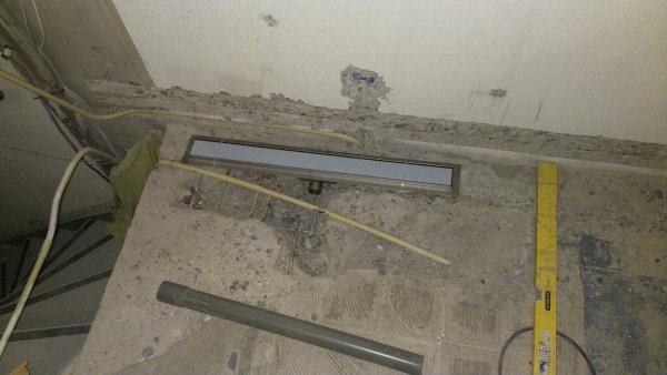

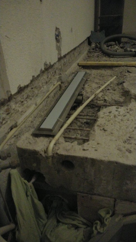

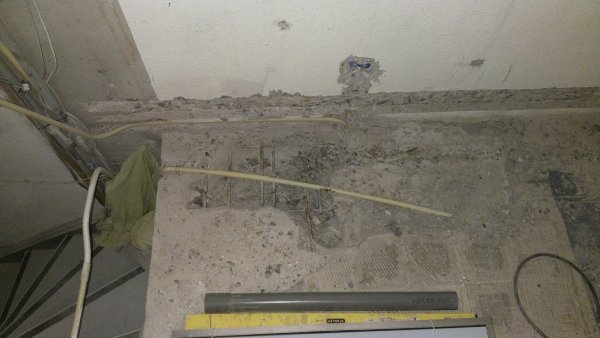

Beste forum leden,
Ik heb mezelf een klus bedacht om een douche te maken waar een wasmachinebak stond. Dat betekent rioolbuis uithakken en verplaatsen.
Het geheel zit vlak naast een trapgat.
De vloer is uit één stuk gestort en bestaat uit 19 cm gewapend beton met daar bovenop 3 cm dekvloer.
Er zat een afvoerbuis voor de wasmachine en even verderop een rioolput in de vloer. Dit is allemaal al weg.
De riool afvoerbuizen zaten in de gewapend betonnen vloer en liepen onder de eerste wapenings-laag. onder de rioolbuis zit dan nog 10 a 11 cm beton.
Het open breken doe ik met een breekijzer. Zo blijft de wapening in tact en krijgt de vloer na het beton storten grotendeels zijn kracht weer terug.
Fase 1 is dus al gedaan. Nu wil ik voor toekomstig gebruik de riool buis nog een extra 60 cm verlengd aanleggen, zodat naast de douche eventueel een wasbak geplaatst kan worden.
Wat is jullie mening. Kan ik dit zo doen?
Moet ik andere maatregelen nemen om de boel te stutten tijdens de klus?
Wat is de beste manier om het beton weer krachtig te maken na de klus?
Dank voor jullie advies
Groet,
Wopke
Als alle wapening is blijven zitten, hoef je alleen te zorgen voor een dekking van 2cm op de staven. Dan zijn aanvullende voorzieningen niet nodig.
Zit deze put niet te dicht tegen de muur aan, straks geen goede afdichting beter een muur drain nemen.
En moet het electrische niet verplaatst worden?
