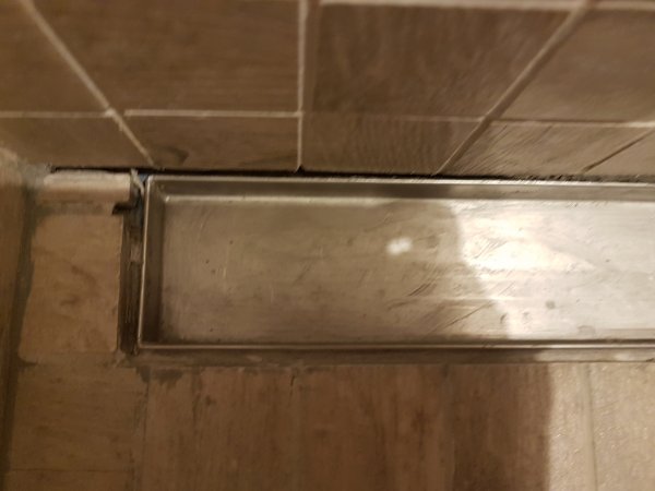

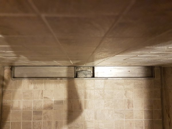

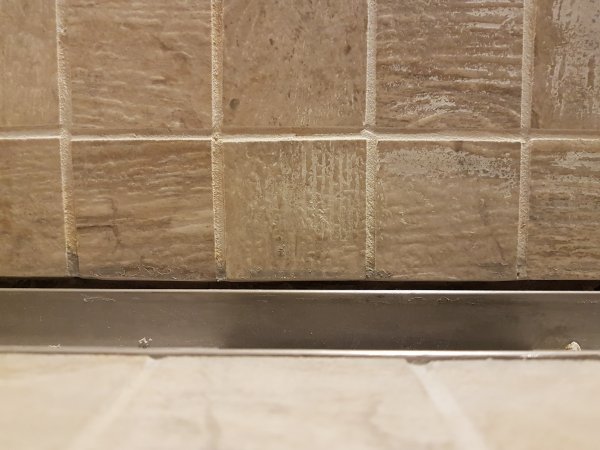

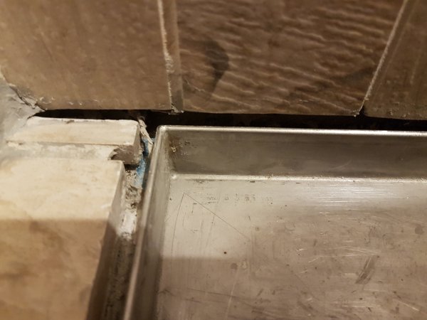

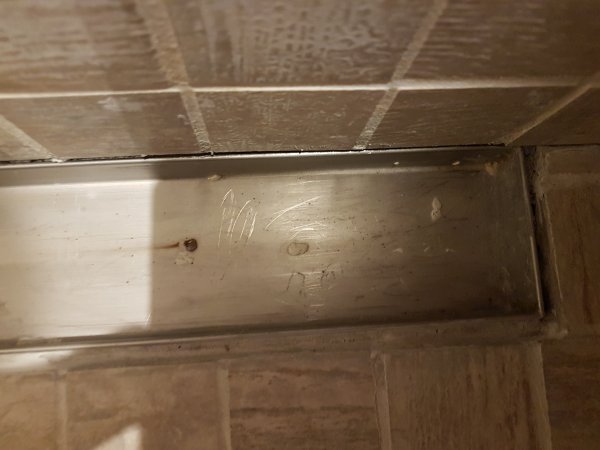

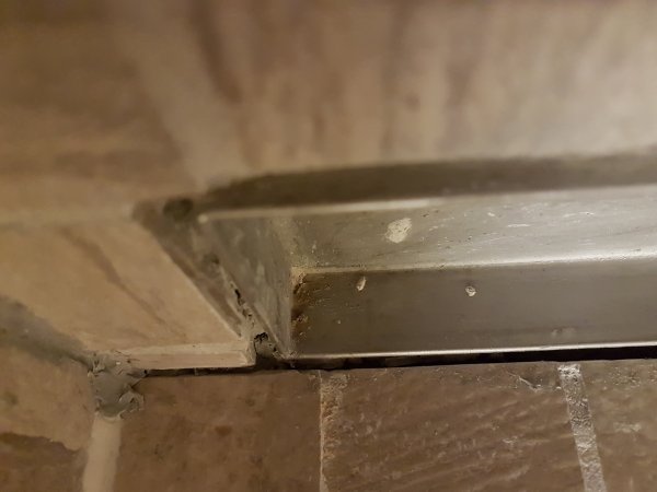

We hebben een inloopdouche in onze nieuw ingerichte badkamer met zo'n fraai langwerpig gootje achterin de douche.
Nu heeft de kit om dat gootje na korte tijd al losgelaten en zitten we met de vraag of het misschien qua constructie niet zo handig is (dunne naden) waardoor opnieuw kitten eigenlijk vragen is om nieuwe lekkage.
We zijn nu in de weer met welke kit beter zou zijn, maar misschien dat iemand hier adhv de foto's beter kan adviseren of de constructie eigenlijk anders moet.
Bij voorbaat dank voor jullie tijd en adviezen!
Zit hier wel een juiste drain in normaal komt er een muurdrain in deze heeft een achteropstand achter de tegels langs zodat de achter zijde goed afgesloten zit.
Is er ook een afdichtingdoek gebruikt met afdichting pasta.

De aansluiting tegels goot krijg je in dit detail nooit fatsoenlijk, ik bedoel voor een redelijke tijd, dicht.
Vraag me af wat de leverancier voorsteld om een degelijke aansluiting met de tegels te krijgen. Heb je een montage instructie.
Hoi Wgb, bedoel je dat vanwege de smalle rand tussen goot en tegels? We proberen met de leverancier mee te denken hoe we dit het beste kunnen oplossen. En we willen juist wel dat het met een goede kit of epoxy de goot een flinke tijd prettig waterdicht blijft zonder dat we ons er zorgen over moeten maken. Maar misschien moeten we het eerst wat elementair aanpakken en ergens meer ruimte creëren voor een betere ruimte voor de kit / epoxy?
Kijk ik op de foto kan je de voor-en twee zijkanten met epoxy dicht gieten. De epoxy zal niet wegvloeien.
Bij de achterkant zal dat niet lukken lijkt mij.

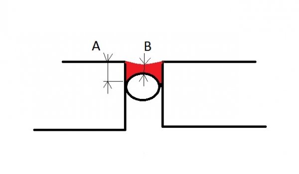

Een goede kit verbinding moet volgens schets worden gemaakt. Een rugvulling zodat je de kit aan kan drukken waardoor deze beter op de hechtvlakken A. Optimaal is dat deze vlakken met een primer worden behandeld.
B moet kleiner zijn dan de breedte van de hechtvlakken A. Zodoende worden de bewegingen in B opgevangen.
Desnoods slijp je de liggende voegen voorzichtig uit met een diamantschijf, wel zorgen dat je drain niet raakt.
en over de kit zelf, een kitnaad langs drain is de belangrijkste in de badkamer, zoieso 2 componenten kit.
succes
Ik weet niet of je de goot zelf geplaatst hebt, maar deze goot is helemaal niet goed geplaatst.
Deze goot hoort niet tegen de muur te liggen, maar een cm of 5-7 van de muur af.
Dit krijg je zo bijna niet langdurig water dicht.
Het beste is om de goot er uit te halen, en opnieuw te installeren.
Als je nu gaat kitten, dan moet zowie zo de voegen en de tegels goed droog zijn, en helemaal vetvrij.
Anders heeft het geen nut om te kitten.
Als het door een bedrijf zo gemaakt is, laat ze dan terug komen, anders heb je over een jaar flinke lekkage schade.

De goot is geplaatst in een complete douchecabine, waarin wedi-platen zijn gebruikt en dat is daarmee een waterdichte constructie naar buiten. Maar door de niet goed vastzittende kit na de eerste keer is er wel een lekkag geweest natuurlijk. Nu is alleen de vraag, of we het op deze manier goed krijgen en ik lees uit jouw reactie dat dat niet zal gaan. Alleen, het gootje is natuurlijk op een speciale manier in die wedi-platen gezet en met speciaal band daarvoor erin gezet.
Jouw voorstel van het verplaatsen, zou dan toch ook betekenen dat we met die wedi-platen in de weer moeten en ook de vloer in de douche dan weer los moeten halen?
Of zie ik dat te somber in?

Als je de goot verplaatst, zul je inderdaad moeten hakken en breken.
Ik begrijp dat dit geen fijne klus is, zeker niet als de tegels op de wedi platen gelijmd zitten.
Als je het toch zo wilt laten zitten, dan moet eerst alles goed droog zijn, dus al het vocht uit en onder de tegels.
Daarna alles goed ontvetten, en een kit primer aanbrengen.
Dit vooral tussen de goot en de wandtegels.
Daarna het geheel weer heel goed af kitten.
Gebruik een kit van een goed merk, dus geen kit van de bouwmarkt.
Ik zie nergens kitresten zitten, zal er ook niet veel van gebruikt zijn.
Zoals al eerder aangegeven is, ondergrond goed droog en stofvrij. Ontvetten.
Niet te zuinig zijn met de kit. Vooral bij de muur, helemaal volspuiten met kit, geldt natuurlijk ook voor de rest.
Als er al een lekkage is geweest is hoogstwaarschijnlijk de kimnaad niet goed. Je kan opnieuw kitten, maar dan heb je de volgende keer dat de kit oud wordt hetzelfde probleem. En misschien heb je het dan minder snel in de gaten waardoor het probleem groter wordt. Dus beter nu meteen goed in orde maken.
Als oplossing is nu gekozen, mede vanwege de adviezen hier, om niet nu al alles los te breken, maar ons wat meer kans te geven, door de naad die tussen het gootje en de muur zit, wat groter te maken. Dat kan door van de tegeltjes die daar zitten wat aan de onderkant af te slijpen. Dan ontstaat een wat ruimere naad. En dan wordt ook de kitnaad die door de hele douche zit vervangen. Natuurlijk doen we dat nu alles eerst een tijd goed droog is geworden.
Voor de te gebruiken kit wordt geadviseerd om Seal it 520 primer, Seal it cleaner en seal it 216 silicon sa te gebruiken.
Zou dat ook jullie keus zijn?
En geen kitremover maar alleen "mechanisch" de kit verwijderen?
Hier is sowieso een klassieke fout gemaakt door het gootje tegen de achterwand te plaatsen (en door mozaïektegels te gebruiken in de douche, maar hier zijn de meningen vaak over verdeeld)
Maar douchegoten altijd afkitten met twee componenten kit !! Nooit met siliconenkit, die zal altijd loslaten op het RVS van het gootje.
