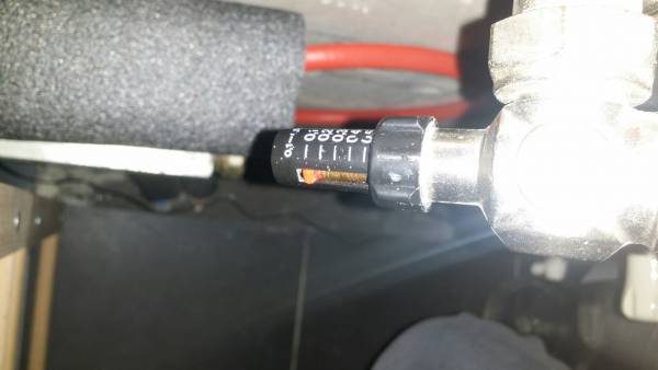

-Wie heeft die by-pass dan gecontroleerd? Sloop die overbodige isolatie er af en maak wat detailfoto's. Op dat ding moet een pijl staan die de stromingsrichting aangeeft. Ik heb namelijk het idee dat het ding verkeerd om gemonteerd is. De bovenste is de retourleiding, de onderste de aanvoer. Maar misschien gaat het daar al mis...
Piccie van waar je naar moet zoeken:

Eerder was op dit forum al geopperd dat de by-pass verkeerd om zat. Ik kreeg toen het advies om er niets mee te doen omdat het er al lang zat en er nooit klachten over waren. Gecontroleerd is een zwaar woord maar ik heb met de hand gevoeld of de bypass warmte lekt. Dat is dus niet zo.
Fotootje.

Je schrijft dat de thermostaatknop er af is om maximale doorstroom te halen. Maar is de instelmoer ook helemaal open? Of is dit geen dubbel instlbare kraan?
