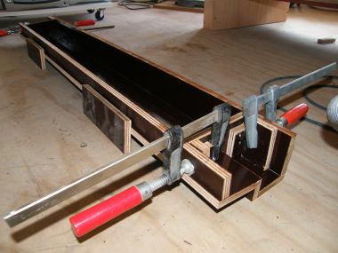

Zo maak je zelf een onderdorpel voor de badkamer, toilet of andere ruimte. Materiaal wat je nodig hebt is betonplex, gietmortel (vezelversterkt of met losse wapening 2x6mm), beetje kit, olie, kleurstof voor beton.

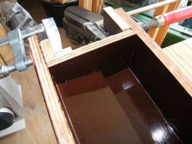

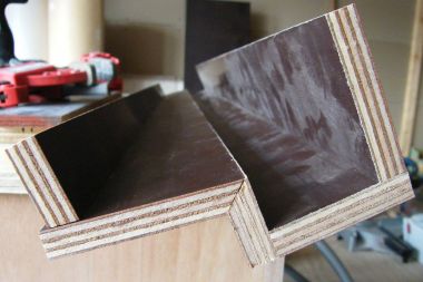

De kist maak je van betonplex. Ik heb het met 12mm gedaan. Zorg dat er geen kopse kanten hout aan de binnenkant zitten. De voorkant maak je schuin, dus let op de hoeken. Maatschets volgt later. Maak het uit twee delen, die je los schroeft om te ontkisten.
De interne hoeken even met kit "afronden"
Als je de kist langer maakt dan nodig, kan je meerdere lengtes dorpel maken. Zijn alle deuren dezelfde maat, dan kan je de kopschotjes op het eind vastschroeven. Ik klem ze vast zodat er geen schroefgaten zichtbaar zijn als ik later een langere dorpel ga maken.

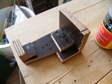

De kist ingeoliet. Het best is natuurlijk ontkistingsolie, maar een beetje WD40 werkt ook prima. Hier zie je het eindschot gefixeerd.
Het geheel. Twee extra plankjes zorgen ervoor dat de kist netjes recht staat.

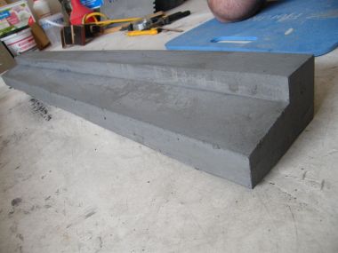

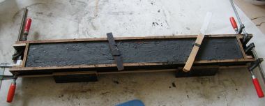

En volgestort met gietmortel+zwarte kleurstof. Aan de twee latjes hangen twee stukken wapening, in een U gebogen.
Het resultaat. Denk eraan om goed tegen de kist te kloppen om zoveel mogelijk luchtbellen eruit te krijgen.

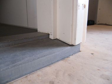

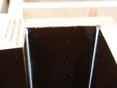

Onder het kozijn:
In detail. Uiteraard kan dit nog een stuk netter :) Je ziet dat de sponning verspringt. Dit zorgt ervoor dat als de deur dicht zit, er toch nog voldoende ventilatie tussendoor kan, zonder dat je een grote kier onder de deur hebt.

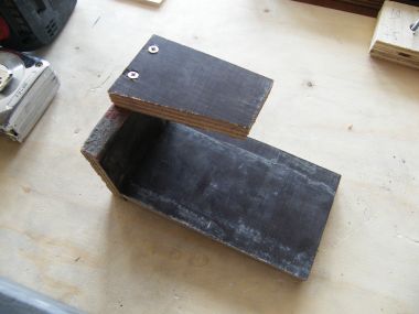

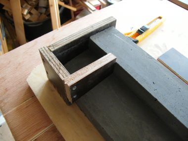

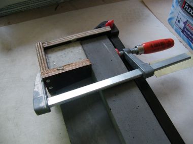

Wil je neuten? Dat kan vrij eenvoudig. Je maakt op de gestorte dorpel een klein kistje:
Die klem je met twee lijmklemmen op de dorpel.
En giet je vol. Heb je de eerste keer genoteerd welke verhouding kleurstof erin ging? Vergeet dit niet te doseren zoals ik :roll:
Eindresultaat:

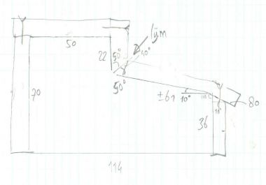

Ik heb de schets met afmetingen ook even opgezocht:
Gebruikte schroeven 3.0x25 en 2.5x20, voorboren met 2mm. De schuine lijmverbinding door een plakbandje op de achterkant te doen.
De inhoud van de dorpel kan je berekenen. Die van mij was 5.1lt. Dit betekent 9.8kg droge mortel & 1.22 lt water. Hier ging 245gram zwarte kleurstof bij (is de maximale dosering van 2.5%).
Verhoudingen:
5.1 : 13 = 0.392
25kg mortel : 3.1lt water = 0.124 lt/kg
25kg drogemortel : 13 lt. specie = 1.933 kg/lt.
