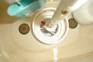

Heb een duoblok sphinx milano wc. spoelknop is voor zowel starten als stoppen van spoelen. Hoe krijg ik het rode palletje dat met de drukknop bedient wordt weer terug in die plastic koker die eromheen valt? Op dit moment is alleen een volledige doorspoeling mogelijk.
Fotootje ?
Barry Grebe

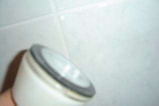

Aan de plastic afsluiter zitten dus 2 haakjes waar dat rode palletje precies in moet vallen
Henk253
Anders haal je gehele binnen werk er uit kan je het ook beter bekijken zo zie je ook niet hoe de werking is.
De 2 moeren los maken onder de bak, bak verwijderen en grote witte moer losdraaien en dan kan binnenwerk er uit
