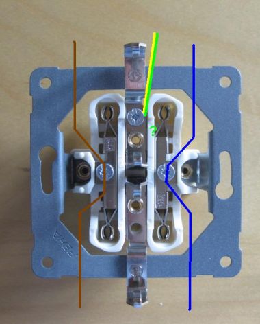

Ik heb een enkel stopcontact, maar wil daar twee dubbele stopcontacten van maken. Het is geen probleem om de bruine, blauwe en groen/gele draad aan te sluiten, maar wat is de beste oplossing om vanuit de eerste wcd door te lussen naar de tweede? Mag ik alle drie draden op hetzelfde punt vastzetten (bruin in - bruin uit, blauw in - blauw uit en groen/geel in - groen/geel uit), of moet ik werken met lasklemmen in de wcd? Mag dat wel?

Dank je. In de wcd zitten inderdaad schroefklemmen. Als ik jou goed begrijp moet ik een klein stukje van het koperdraad blootleggen en de draden helemaal door de eerste wcd trekken naar de tweede toe. Kijkend naar de uitsparingen in de wcd lukt het inderdaad om de bruine en blauwe draad boven binnen te laten komen en aan de onderkant weer te laten gaan.
Maar bij de aardedraad kan dit niet. Die komt boven binnen en kan ik niet doortrekken. Aan de onderkant zit geen vierde schroefklem.
Kan ik dan de aardedraad onderbroken doortrekken of moet deze met een lasklem verdubbeld worden?

Plaatje toegevoegd:
Millew
Dan zal je de aarde inderdaad met een lasklem moeten doorlussen. Dat is wel het makkelijkste.
Maar het moet ook mogelijk zijn om de draad in een soort oogje te buigen, zodat deze onder de schroef past.
Zorg dat de totale draadlengte ruim voldoende is en maak dan eerst de aansluitingen in de eerste (doorlus)doos.
Bij de tweede doos kan je daarna de draden op lengte knippen.

Indien de draden van dezelfde dikte zijn kunnen de draden gewoon los worden aangesloten onder de schroefklem. Vaak zit er een dubbele uitsparing onder de schroef klem die speciaal voor opkoppelen is.
De draden moet je wel 1 links en de andere rechts van de schroef leggen anders krijg je deze niet goed aangedraaid.

Boven erin en onder eruit dan klem je de draad wellicht niet goed. Als je niet zeker bent gewoon een las achter de wcd plaatsen, of wcd's nemen waarop je zeker 2 draden kwijt kunt.

Heren, dank voor de adviezen en uitleg. Er was geen ruimte onder de schroef om de bedrading inclusief omhulzing doorheen te halen, dus ik heb Sharky's advies opgevolgd. Inderdaad een geklooi om het voor elkaar te krijgen, zeker wanneer je eerst met een wcd van 40 mm begint :oops:
Ik had daar een diepere voor aangeschaft en dat gaf voldoende speelruimte. Ik heb aan de draden getrokken en ze bleven zitten zonder speling. Dus, al mocht het tegen de normen of voorschriften zijn, ik heb mijn twee dubbele stopcontacten!
