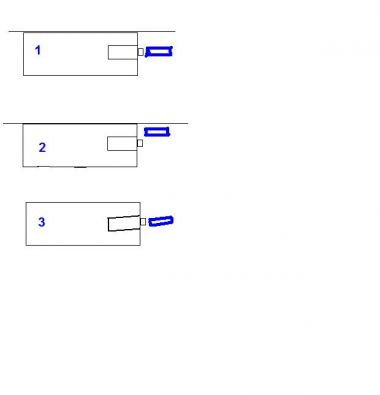

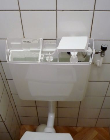

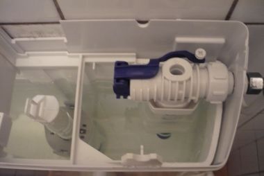

Sinds maart 2009(!) heb ik last van een laaghangende Geberit stortbak die af en toe door blijft lopen: soms 3x op een dag en dan bijv. weer een week niet, heel onregelmatig dus. Druk je een tweede keer op de doorspoelknop is het euvel (tijdelijk) opgelost. Aangezien het een huurwoning betreft is de onderhoudsdienst al diverse malen langsgeweest en hebben tot 3x toe de stortbak vervangen door een nieuwe en hebben ook verschillende keren de onderdelen losgehaald en weer in elkaar gezet, zonder resultaat. Er is ook aan alle onderdelen niets te zien mbt kalk, vervuiling of slijtage. De overloopbeveiliging van de stortbak werkt ook prima, dus dit kan het ook niet zijn. Het vreemde is ook dat deze stortbak vòòr de problemen begonnen het zeker 8 jaar goed gedaan heeft en ook hetzelfde type in mijn badkamer perfekt werkt... Wie o wie weet raad???
