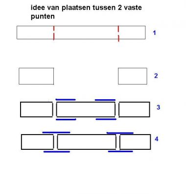

henk253 zijn oplossing of de halve sok.
Als de buis ver door gezaagd is dan scheurt deze verder op den duur.
als het een witte afvoer buis is dan is die niet te lijmen.

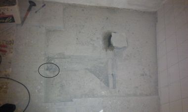

De foto's
een overzicht van het project douche bak.
(nee de foto is niet vreemd vertokken of een lastige hoek.
hij is echt zo vreemd gevormed)

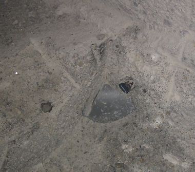

het probleempje.
ik zie nog geen 3 cm van de buis.
wat ben ik er ziek van.
ik wist dat ik hem ging tegen komen maar had hem nog niet gezien.
wou alleen maar een paar centimeter extra ruimte om de put direct makkelijker aan te kunnen sluiten.
Wat zit er nog meer op die leiding je moest toch ook een aan sluiting maken voor de put.
beste is een sloophamer te uren en een stuk van de leiding vrij kappen zo dat je meer zicht krijgt op hoe hij verloopt.
