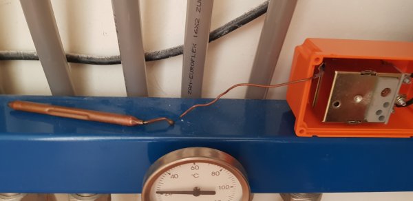

Goededag,
Hoop dat iemand een antwoord voor mij heeft.
De dompelvoeler is helaas gebroken. Is dit te solderen? zie foto.
Als dit niet meer kan waar haal ik zo een nieuw orange kastje?
Alvast bedankt.
zie foto's
Gr.
Marlo

Nee, niet te herstellen.
Google eens op maximaalthermostaat.
Die zijn er in opleg en cappilair uitvoering

Dit is niet te solderen.
Je kunt deze maximaalthermostaat wel omzeilen:
Het betreft hier een Thermo Briljant verdeler met een Danfoss max.thermostaat. De fabrikant van deze verdelers is onlangs failliet verklaard, dus daarmee kom je neit veel verder.
Het zorgt ervoor dat de pomp niet draait als er onverhoopt te heet water door de vloer zou gaan stromen stromen: de balk waarin de voeler steekt wordt dan te warmen daardoor schakelt de pomp uit.
Het betreffende onderdeel is dus een veiligheid: maximaalthermostaat, die in de regel staat op ca 55 graden C
De temperatuur van het water door de vloer wordt daarmee niet geregeld: dat doet de thermostaat in de aanvoerleiding.
Wanneer je de pomp rechtstreeks aansluit op de voeding, gaat alles gewoon weer z'n gang, maar mis je alleen een maximaalthermostaat als extra veiligheid.
Er is eventueel nog wel een maximaalthermostaat aan te brengen OP de betreffende balk

Goed advies! De fabrikant heeft hem er vast voor de sier opgezet.
Gewoon vervangen, makkelijkste inderdaad door een aanlegvoeler.

Bedankt voor de tip! Ik probeer eerst nog ergens een tweedehands kastje te vinden.
