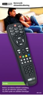

Dan nog een universele remote om alles met 1 remote t kunnen bedienen:
(als je alles uit het zicht wil hebben zijn er ook inbouw modules in deze serie:
En TS is helemaal het mannetje.......... :D
