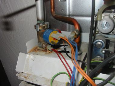

Onze CV ketel heeft het weer eens begeven het betreft een
AGPO Domina F24
warm water werkt wel, het verwarmingsgedeelte blijft echter in ruststand.
Bij het resetten slaat hij af en toe aan maar valt na maximaal een halve minuut weer in ruststand.
Iemand sugesties

We hebben deze problemen al eerder gehad, en toen is er een sensor vervangen.
Ik heb net het kapje eraf gehaald, en bij het cv gedeeltje zit inderdaad zn senor met 2 roode draadjes, deze waren aardig geoxideerd gevolg is nu dat hij niet meer in wachtstand staat maar dat bij de verwarming eevgroen lampje at goed moet zijn, echter de vlam slaat niet aan.
Ontlucht heb ik hem al
Ik heb er maar even een fototje van gemaakt
Verwissel de rode draadjes eens met de blauwe draadjes [omprikken op de andere sensor].
je hebt dan even geen ww maar als je cv het wel doet is de sensor voor cv slecht of overleden, een makkelijke manier om het even snel te proberen.
[zorg wel dat het warmwaterleidingkje koel is, als die net gebruikt en bloedheet is zal het niet goed lukken].

Kabeltjes omgedraaid rood op blauw en blauw op rood
resultaat blijft hetzelfde warm water echter geen verwarming
Klopt ,maar ik zou die overbrugging op de ketel maken ,misschien dat er een breuk zit in de kabel tussen thermostaat en ketel.

Maar is het ding (dit is toch een sensortje) achter de roode draadjes niet gewoon kapot.
Als ik rood en blauw omdraai (warm water en cv) blijf ik warm water houden en werkt de cv nog steeds niet
of maak ik ergens een denk fout
ps termostaat doorkoppelemn had geen resultaat

Valt wel op dat sinds er met de draadjes is gewerkt (schoongemaakt omgedraaid) de cv het volgens het display gewoon doet (groen lampje brandt) echter geen vlam.
CV valt alleen nog in rust stand als ik warm water gebruikt heb om te testen
Nog maar een update
aangezien we wel warm water hebben en geen cv dachten we eerst aan de warmte senors waar de rode en blauwe draadjes op aangesloten zijn.
Deze heb ik nu uitgesloten door ze in het geheel om te wisselen, het resultaat is dus hetzelfde wel warm water en geen cv

Pomp draait volgens mij wel, aan de linkerzijde zit een hendel waar je hem in 3 standen kan zetten, bij mij staat hij in het midden je hoort duidelijk verschil tussen de diverse standen.
Ik heb ook even de cv test gedaan met de conector (X5) op de hoofdprint
maar ook hier reageerde hij niet op.
