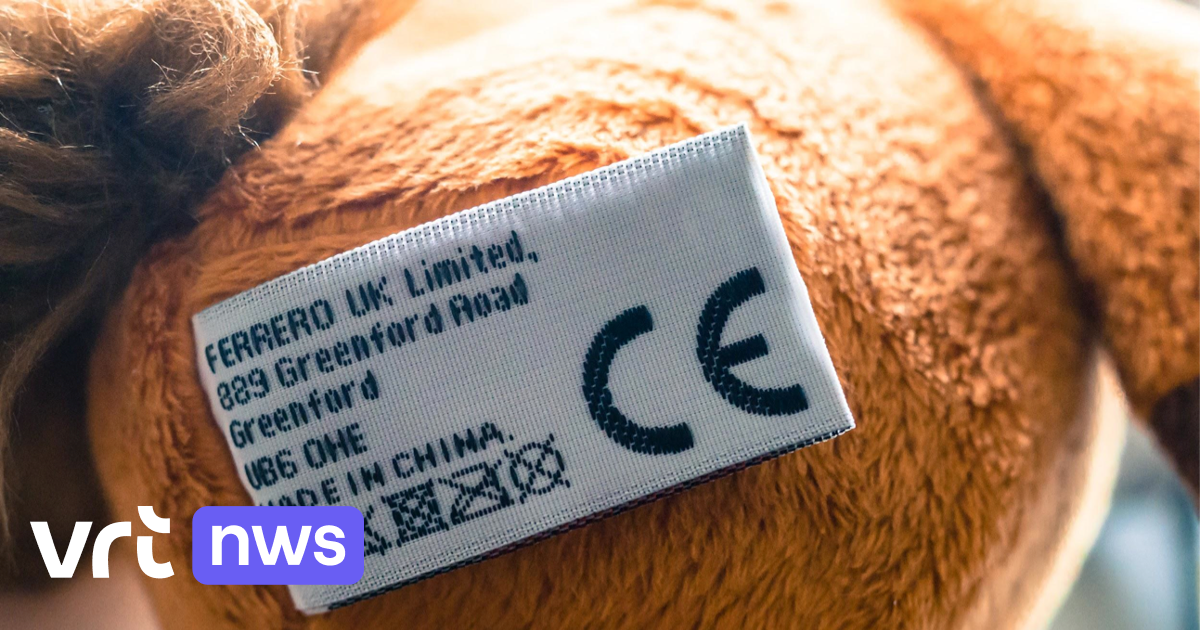

Ce markering hoef je niet te laten keuren. Een producent is zelf verantwoordelijk dat zijn product hieraan voldoet als hij het label plaatst.
De slager keurt dus zijn eigen vlees.
Nee Vonkentrekker, daar is de C net even anders getekend :lol:
Hier zie je de verschillen.
