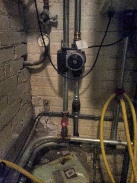

Geacht klusforum,

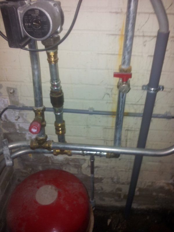

Wat is dit ding in een cv leiding ? waarom zit die daar ?
Graag bericht.

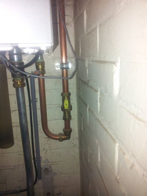

Jawel onder de ketel maar in een aftakking. Het 'ding' zit in de retourleiding onder een pomp. Het betreft een Calenta ketel die gecombineerd een met een gasboiler maar ook verwarming regelt voor diverse ruimte's . Recht boven op de foto hangt de ketel en de onderste leidingen linksom gaan naar de boiler. Beetje donkere foto maar indien n odig maak ik betere.
Ik vermoed dat ie verband houdt met de boiler (als die door de ketel verwarmd wordt) of een soort zoneregeling. Kun je ook de hele situatie even op de foto zetten?
Hessie mijn dank voor je reactie's !
Morgen ben ik daar weer en zal een paar fotootjes maken die een overzicht geven. Ik denk dat je op het goede spoor zit.
Mijn vraag is niet van 'levensbelang'maar wel uit leergierigheid. Ik weet graag : wat ; waarom; hoezo?

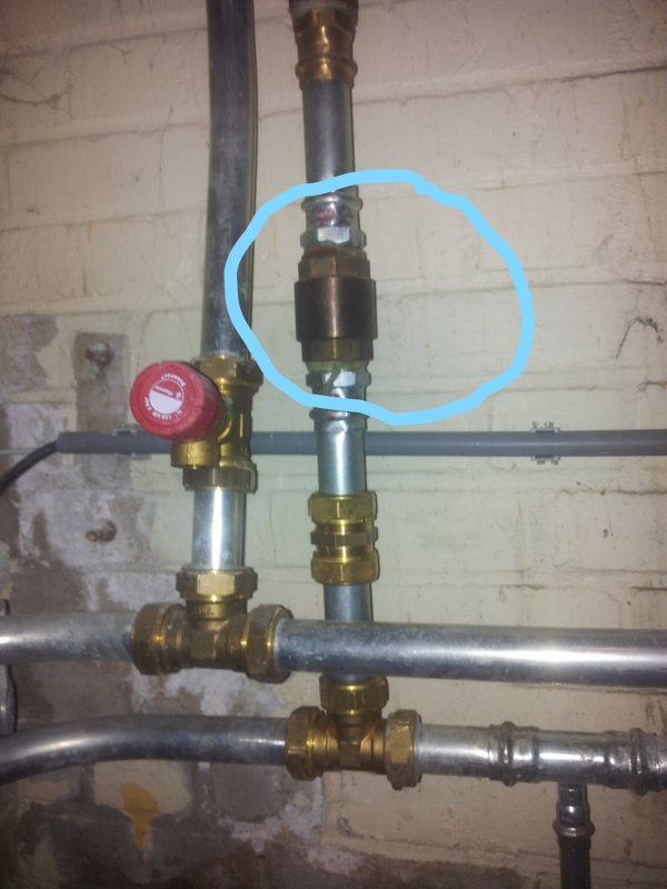

Inderdaad, 2 pompgroepen. De ene pomp verzorgt de boiler, de 2e de radiatoren. Waarschijnlijk hangt er onder de ketel nog een zogenaamde 'open verdeler'. De terugslagkleppen zorgen, dat er als de pomp van de boiler draait, geen water over het cv systeem kan stromen, en andersom.
De terugslag klep in de leidingis om ongewenste stroming te voorkomen.
U heeft twee pompen in het systeem zitten, het water zou dan via de retour door de installatie kunnen gaan stromen.
Dan wordt tijdens het opwarmen van het ene circuit het andere circuit ook warm via de retour die terugslagkleppen blokkeren dat.

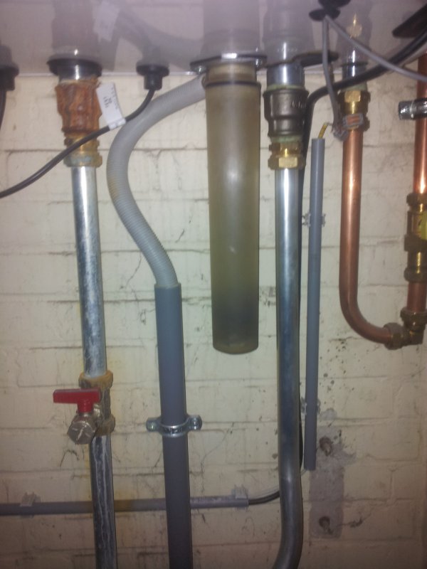

Onderzijde ketel : levert dit nog nieuwe gezichtspunten ?
behalve de roest dan......Echt treurig voor een toch wel redelijk nieuwe installatie.
Ik zou die verroestte sok op de foto vervangen, zo te zien lekt die nog steeds.
De ketel is trouwens een quinta pro iopv een calenta.

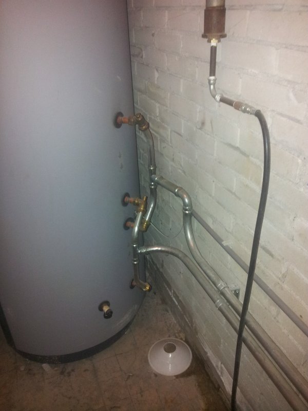

De foto waar de grijze boiler op staat : ik begrijp nu dat het een voorraadvat betreft voor heet water dat wordt aangevoerd door de remeha cv ketel? zitten in die boiler ook nog kleppen die dichtgaan als er voldoende verhit water inzit of blijft dit gewoon doorstromen van en nar de cv ketel ?
In de boiler zit een sensor of thermostaat, die de ketel verteld als hij op temperatuur is, dan stopt de boilerpomp.
Als er dan verwarmingsvraag is, zal de cvpomp gaan draaien.
Super bedankt voor je antwoord. Nu snap ik het principe van het geheel en werkt verhelderend . Ik dacht eerst dat de boiler zelf gestookt werd, maar beter kijkend zag ik geen gasleiding dus .....
