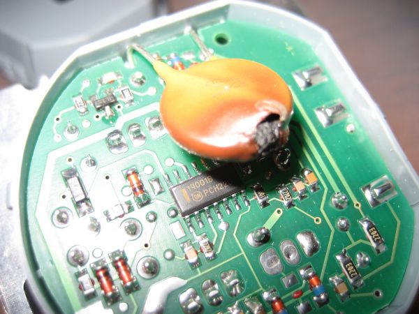

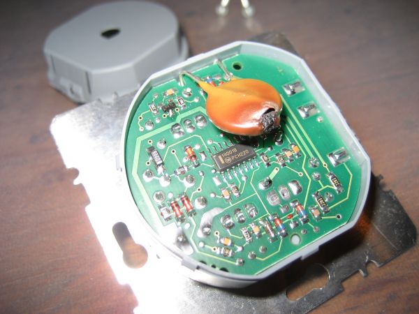

Recent een tronic dimmer van een bekend merk (B****r, type 2867-10) aangesloten. De dimmer begon direct te roken en te stinken. Er was iets doorgebrand dus.
Ik heb de dimmer opengemaakt en aan de achterkant is een condensator (??, het is geen weerstand toch) doorgebrand (zie foto's). Zou dit nog te maken zijn? Het is toch een dimmer van meer dan 50 euro. Waar zou ik dit onderdeel kunnen kopen? Heb op internet nog niets kunnen vinden. Erop solderen moet me wel gaan lukken.

Beide dimmers op conventionele transformators aangesloten. Maar daar zijn ze dus niet geschikt voor! Shame on me :oops: !
Maar goed, één van de twee dus kapot.
Ik denk nu trouwens dat datgene dat is doorgebrand een varistor is en niet een condensator.
Tom345
Staat er niet misschien nog op de achterkant van het verbrande onderdeel een typenummer of iets opgedrukt? Dan zou je kunnen proberen of je het bij de elektronicazaak of -verzender kunt kopen.

Atmoz
Je zou van de nog werkende dimmer het onderdeel af kunnen solderen en op de defecte aanbrengen. Als die dan werkt heb je geluk, anders hoef je niet verder te zoeken. Grote kans dat er wat van de elektronica defect is.
Wat ikzelf zou proberen is: de aangebrande component lossolderen en dan proberen of de dimmer werkt. De varistor of condensator zitten er meestal op ter bescherming en/of ontstoring en dat kun je voor een test wel even missen.

Ik heb de varistor nader bekeken, en de tekst is toch iets anders:
MDC
Z251
72UL
Dit heb ik wel op internet kunnen vinden. Z staat voor zinc oxide varistor. 251 is het AC voltage. 72 is een rating code.
Als vervangen zoek ik nu een varistor met de volgende kenmerken:
AC 250V
DC 330V
Vmin 354
Vmax 432
Vclamp 650V, 50A
capciteit 465 pF
Nog niet in een Nederlandse winkel kunnen vinden, maar misschien weet ik niet de juiste kanalen. Nog suggesties.
Ik ga de dimmer inderdaad ook nog zonder varistor proberen.
Ik heb de dimmer ook nog verder opengehaald en de varistor is makkelijk te vervangen (veel ruimte om te solderen).
