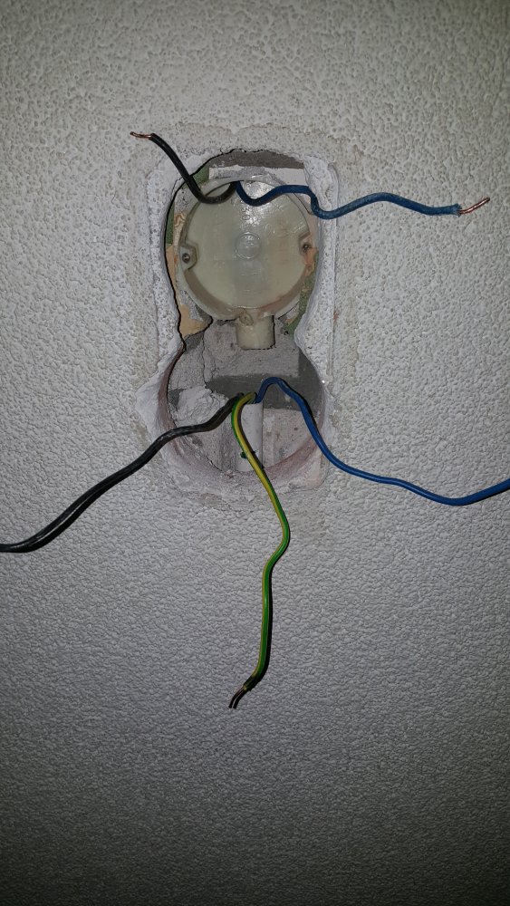

Ik heb een bestaande schakelaar voor de lamp zitten (zwarte en blauwe draad van bovenaf)
Ipv de schakelaar wil ik een dimmer en wil ik graag een stopcontact eronder plaatsen.
(Draden die daar lopen zijn zwart blauw groen/geel)
Er klopt iets niet aan de vermelde kleuren.
De draden voor alleen een schakelaar zouden bruin en zwart moeten moeten zijn, geel/groen zou niet nodig zijn. Tenzij er achter de schakelaar draden doorlopen natuurlijk.
Maar schakelen tussen blauw en zwart bestaat echt niet. Er moet dus iemand iets geheel verkeerd hebben aangelegd.
Voor alleen een stopcontact heb je bruin, blauw en geel/groen nodig. Voor een combinatie met een schakelaar komt daar dan nog zwart bij.
Het is helaas niet mogelijk van afstand te zien hoe de bedrading boven in de centraaldoos aangesloten is. Zo te horen niet correct in elk geval. Beslist wat aan doen want als iemand denkt met een blauwe nuldraad te maken te hebben en dat in werkelijkheid een fasedraad is, kunnen er ongelukken of kortsluitingen ontstaan!
Er heeft warschijnlijk een combinatie van een wisselschakelaar en een stopcontact gezeten. waarbij er in elk geval één zwarte draad als bruine is misbruikt.
Hoe het precies zit kan ik van afstand niet zien. Want via foto's is het niet te zien wat er via de elektrapijpen waarheen loopt. Daarvoor zou de centraaldoos in het plafond open moeten (als die er al is) en zou (ohms) gemeten moeten worden welke draad met welke verbonden is.
Voorkeur zou natuurlijk hebben om de zwarte draad te vervangen door bruin. Tenzij... het een wisselschakeling is waarvan de dit het tweede schakelpunt is. Daar lijkt het eigenlijk wel sterk op Maar dan heb je een probleem voor wat betreft het stopcontact. Want dan mis je toch echt een bruine draad (die dan waarschijnlijk van onderen moet komen).
Eigenlijk zou ik je willen adviseren er iemand bij te halen die kijk heeft op elektra en weet hoe dit soort dingen in het plafond en aan de contactdozen/schakelaars horen te zitten. Dit is m.i. vanwege de verkeerde draden geen klus voor een beginner!
Ik kreeg net te horen dat het onderste gat er later tv een stopcontact is in gemaakt en dat alle draden door het pijpje naar boven liepen.

Volgens mij komt de voeding van onderaf, en gaat vervolgens naar boven naar de lamp. Ook gezien de aardedraad die van onderen komt. Dat onder (per ongeluk / uit gemak?) een zwarte draad is gebruikt, is uiteraard niet goed. Maar het zal gaan, aangezien een enkele lamp geen grote verbruiker is.
Echter als op de plek van de schakelaar ook een stopcontact moet komen, dan de onderste zwarte draad (1,5 mm2) zeker vervangen door bruine (2,5 mm2).
Ook moet je een inbouwdoos bijplaatsen. Het is dan beter om ook de bovenste te vervangen, beide dozen te koppelen en een 2-vaks afdekraam verticaal te plaatsen. Om dit netjes te doen in een reeds afgewerkte muur zal lastig en nauwkeurig klusje worden, maar het is wel te doen.

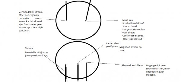

Maar het heeft gewerkt alleen wilde ik de dimmer vervangen en geb toen een tekening gemaakt hoe het zat..
Maar kwam niet meer uit de (snelsnel) gemaakte tekening.

Stap 1: Bepalen op welke draad het stroom binnen komt. Dit doe je door het stroom in te schakelen en met een spannings schroevendraaier de zwarte draden te controleren en dan de bruine en dan de geel/groene draad. Tijdens controle raak de draden met de huid niet aan. Als je niet weet hoe je dit moet doen, vraag iemand anders.
Stap 2: Als je hebt bepaald waar de stroom op binnen komt dan Moet je dit even aangeven op de bijgevoegde tekening. Tekening weer hier plaatsen en dan kunnen wij verder helpen met installatie etc.
