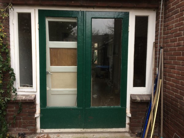

Hoi,
We hebben nog oude tuindeuren met enkel glas en willen deze graag van dubbel glas voorzien, of nieuwe deuren met dubbel glas plaatsen. Het oude kozijn is nog prima in orde, maar ik probeer uit te zoeken of het kozijn het extra gewicht van het dubbel glas kan houden. Het kozijn tussen de deuren en zijlichten is namelijk maar iets van 4,5-5 cm dik. Zal dit sterk genoeg zijn om het extra gewicht te houden? Anders moet het hele kozijn worden vervangen.
Foto ?
Silvan
Tussen zijlichten en deur is dus 5 cm.
Walker
Specialist Deuren en Kozijnen
Het hout is stevig genoeg. Wel zou ik per deur minimaal 1x scharnier extra bijplaatsen.
H@ns
Dat scharnier dan niet in het midden zetten maar boven het midden, bijv op de helft van midden en bovenste scharnier
