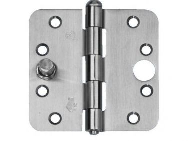

Of zitten die dievenklauwen vast aan het scharnier?
zoals op dit scharnier.

Inderdaad, de dievenklauwen zitten in het scharnier ''ingebakken".

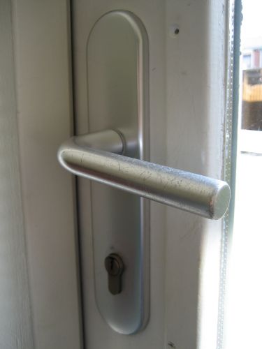

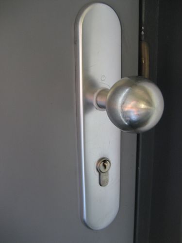

Dat hebben ze ooit bij ons in de buurt geprobeerd. Die gasten zijn uiteindelijk opgepakt maar ik heb mijn deurkruk vervangen door een deur knop zodat de deur openen met de hengel methode vrijwel onmogelijk word.

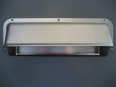

Stel dat je wel een deurkruk hebt die makkelijk te hengelen is, plaats dan een kap over de brievenbus zodat het hengelen moeilijker word gemaakt.
Makkelijk te ''hengelen deurkruk
Deurknop (niet te ''hengelen'')
Beschermkap brievenbus tegen ''hengelen''
