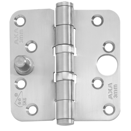

Er zijn ook scharnieren met ingebouwde dievenklauw van 69x69. Als de gaten op dezelfde plek zitten, is dat makkelijker dan de andere opties. Je hoeft dan alleen een gat voor de pen te boren.
Prijsverschil kan hem ook zitten bijvoorbeeld in de kwaliteit RVS.
Ik ben deze nog niet tegengekomen.
Hvdk
Sorry nog eens nagemeten: ze zijn 64x64 of 65x65mm

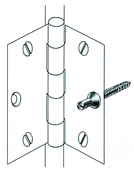

Er zijn ook lossen pennen, die in plaats van een schroef van het scharnier kunt plaatsen.
Dat werkt het snelste.
En dit zijn de scharnieren met ingebouwde dievenklauw.

Die losse schroef/inslagpennen voldoen niet meer aan het skg keurmerk.

Ik heb de losse pennen inderdaad gezien, heel handig.
Hoezo voldoen deze losse schroef/inslagpennen voldoen niet meer aan het skg keurmerk?
Ik heb die losse pennen er ook in zitten.
Misschien dat ze niet zo stevig zijn als die andere, maar je kunt het raampje er niet zo maar even uithalen als de scharnier pennen verwijderd zijn.
Wel moet er niet teveel speling zijn tussen raam en kozijn, anders zijn die losse pennen te kort, en kan het raampje er alsnog er uit gehaald worden na het verwijderen van de scharnier pennen.
Maarja als ze perse binnen willen komen, dan doen ze dat ook.
Ook al woon je in een betonnen bunker.
Rola
Die losse pennen zijn te kort.
Voordat die dikke pennen die nu aan de scharnieren zitten, zaten er van die uitgestanste lipjes aan. Die voldoen ook niet meer omdat ze te kort zijn.
