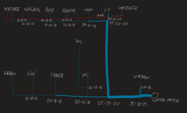

Goedemorgen,
Ik heb al een hoop gelezen op dit forum over de juiste diameters voor de waterleiding en denk hiermee al een heel eind te zijn gekomen.
Hierbij het schema zoals ik het nu bedacht heb om aan te leggen. In het wit zijn de koppelingen vermeld om de diameters aan te geven. Ik vroeg mij alleen af of het voldoende is om het warm water uit te voeren in 16mm meerlagen buis. De wastafels zouden weleens tegelijk met de douche gebruikt kunnen worden bijvoorbeeld.
Graag krijg ik hierover of over andere zaken rondom het schema feedback. Alvast bedankt!
