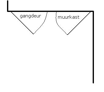

Daar heb je natuurlijk wel een punt. Ik heb onderstaande tekening even snel gemaakt.
Zoals je ziet kan de deur van de muurkast dus niet verder dan pak hem beet 100 graden opendraaien omdat hij dan tegen de muur aan komt. Het is de bedoeling de muurkast als soort van kapstok/garderobe kast te gaan gebruiken. Is het echt af te raden om een deur zonder kozijn te plaatsen? of zou het in dit geval wel kunnen?
Als je een deur open maakt gaat het meeste gewicht naar de bovenste scharnieren.
Het zal niet meevallen om de scharnieren goed vast te krijgen in een Ytong muurtje, en om de deur dan mooi sluitend te krijgen.
Ik zou het in ieder geval nooit doen.

Wat betreft de kastdeur zonder kozijn monteren. Ik heb vandaag die muur eens een beetje getest op stevigheid en dat gaat niet houden zonder kozijn. Ik denk dat ik ga kiezen voor een stompe deur dat valt dan al weer wat minder op.
