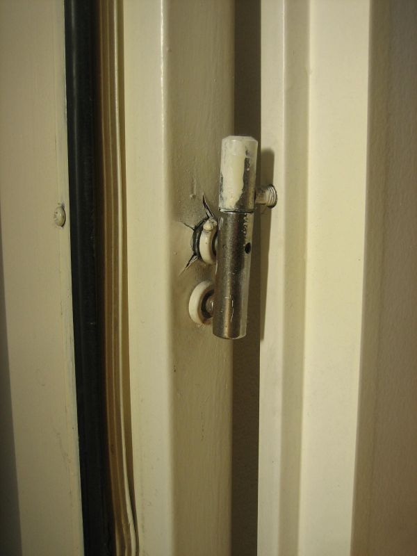

Scharnier uit metalen deurpost `gescheurd`
EttenLeur
Heeft er iemand idee hoe ik het scharnier van de deur van gang naar garage (brandvertragende deur) die uit de metalen deurpost weer "op zijn plaats kan krijgen"??
Henk253
Want je moet hem er uit halen om het evt te repareren en het blijft altijd een zwak punt.
beste is de complete deurkozijn te vervangen.
en nieuwe paumelles schranier
Krampje
Ik heb de mijne net gerepareerd met een paumelle grondplaat heb er 37 euro voor betaald belachelijk veel maar het werkt wel. was helemaal los uit het kozijn gescheurd en dus een lubberend groot gat .
gekocht bij breur.
