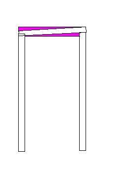

Beste klussers, een kort vraagje.
Mijn deurpost is aan een kant verzakt. Nu is dit alleen aan de rechter zijde, waardoor de de horizontale-boven-post boven de deur niet meer haaks staat tegenover de vertikale posten. Nu wil ik hier een nieuwe stompedeur in plaatsen. Maar ik twijfel of ik me deurpost moet aanpassen of me deur.
Ik bedenk me 3 opties:
1- De deur gewoon passend maken (mal maken, aftekenen op de deur en schafen, passen schafen passen etc.) Het is een oud huis, dus een scheven post hoort er bij?
2 50% 50%, 1.5 cm op een of andere manier van de bovenpost afhalen of opvullen waarmee ik hem rechter maak, en dan 1.5 cm van de deur afhalen. Is het toch wat rechter
3 De deurpost doorzagen, 3 cm aan de hoogste kant laten zakken, dit lijmen en boven de post de muur opvullen.
Heeft iemand hiermee ervaring? Wat heb je toen gedaan? wat is slim?

Ik woon in een heel oud pand.
Bijna geen enkele deur is haaks.
Al je voorstellen zijn optie's.
Zie naar het vertrek waar de deur zich bevind.
Zijn er in die ruimte of de aangrenzende ruimte kozijnen die ook scheef zijn.
Persoonlijk zeg ik altijd als je het niet storend vind deur lekker scheef mee laten lopen.
Bedenk dat opvullen van een sponning kan.
Maar dan is het scheef ten opzichte van de afwerking.
Afzagen 3 cm kan maar hoe krijg je die stijl naar beneden,want deze zijn vaak vastgemetseld met ankers in de muur.
En daarbij moet de afwerking ook aangepast worden.
Als je het echt recht en strak wil hebben dan zeg ik persoonlijk.
Lijsten heel voorzichtig van de muur/kozijn halen.
Dorpel verwijderen.
stijl links en rechts voorzichtig er uit halen.
Boven dorpel verwijderen.
Kozijn weer in elkaar zetten.
Muur aanpassen dat kozijn er tussen geschoven kan worden.
Stijlen goed ondersteunen naar vloer/muur.
Voeg boven kozijn dicht zetten.
Lijsten goed schoon weer aanbrengen en verstekken in hoekken aanpassen dat deze weer mooi passen.
Deur afhangen en schilderen.
Zo heb ik 5 van de 7 kozijnen gedaan.
2 vielen voor mij binnen mijn tolerantie's.
En het nadeel van 3 cm van een deur af halen is dat je aan 1 zijde vaak geen bovenlat meer in de deur hebt.

Beste Rene, daar was ik ook al bang voor..( geen lat meer in me deur met 3cm afhalen). Misschien een wat duurdere deur kopen van MDF ipv Board. Maar 3 cm eraf, doe je dit met de decoupeerzaag en dan schafen en schuren of met de handzaag en dan schuren?
Helemaal niet aan gedacht dat het kozijn verankert is, logisch wel.. Dan gaat die vlieger niet op, ben niet echt zo goed met hout dat ik het kozijn eruit durf te halen... Leuk klusje hahaha

Als je kiest om een volkerndeur te nemen en die schuin te maken is op zichzelf geen probleem.
Haal met de decoupeerzaag het meeste er af en de rest met de schaafmachine.
Plak over de zaagsnede een stuk schilderstape goed op de deur.
Teken daarop wat er af moet.
Zie er goed naar of de deco goed recht zaagt.
Blijf ongeveer 3 a 4 mm van de lijn af.
Het laatste stukje met de schaaf.
Even een schuurpapiertje er over en klaar.
In plaats van je optie 3 zou je met schuin gezaagde latten het kozijn weer recht kunnen maken. Ook aan de bovenkant, om het geheel recht te houden. Het hangt van de situatie af of het geheel nog mooi is (niet te massief). Is wel wat werk, maar minder dan het kozijn vervangen.

Iedereen super bedankt voor de reacties, ik ga maar eens met een stoel voor de deur zitten om te kijken of ik na een lekker pilsje me begin te ergeren aan de schuine post. Anders ga ik lekker de deur aanpassen met de zaag en daarna de schaaf. Anders gaan we voor de IJkenhout methode. Ik laat jullie weten wat het is geworden....
