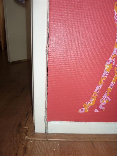

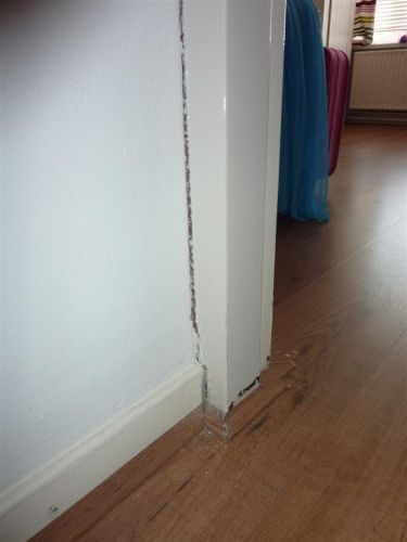

Een stalen deurpost komt aan de onderkant en aan één kant los van de muur. Oorzaak onbekend. Terug drukken gaat niet vanwege tussen zittend gruis/brokjes. Vroeger zat er een drempel, nu doorlopend parket. Hoe kan ik dat het best repareren.

Zit er veel beweging in als je hem richting de andere stijl trekt.
En is het een nastelkozijn of een inmetsel kozijn.
Nastel zitten er in de sponning rubber dopjes waar inbus boutjes achter zitten.
Tiho
Nastelkozijnen zijn smaller volgens mij. Deze ziet er wel breed uit. Heb je de stalen stellat er uit gezaagt?
Jannus
Er zijn geen schroeven te zien. Vermoed dat het inmetsel is en dat de oude drempel de zaak onder gespreid hielt. Dus niks ertussenuit gezaagd.

Dacht zelf aan "kruimels" achter het kozijn er uit schrapen, met bouwlijm volspuiten en met plank of de oude drempel tegen muur drukken. Een schroef in de muur lijkt mij niet omdat muur slecht is en schroef zichtbaar.
Andere oplossingen ?????
Tiho
Is de scheur nog in beweging of is het stabiel nu?
Grote kans dat het gruis wegschrapen en terugduwen niet lukt. Als de deur nog open en dicht kan zoals het nu is, kun je hem volgens mij beter fixeren op het punt waar hij nu is.

Deur kan niet meer dicht. Kan het kozijn wel beperkt terugduwen. En hoe kan ik het kozijn het best fixeren.
