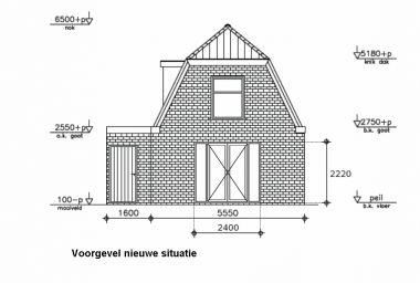

Ik heb een tijdje geleden een vergunningsaanvraag ingediend voor openslaande deuren. Ik had hier standaard tuindeuren (met redelijk brede stijlen en borstwering 27 cm) ingetekend. Aangezien dit de voorzijde van het pand betreft had ik wel verwacht dat ik wat weerstand van de welstandscommissie kon verwachten, gezien mijn ervaringen in het verleden. Na wat heen en weer gesteggel werd de volgende tekening dan uiteindelijk goedgekeurd.
Nu hebben deze deuren wel erg smalle stijlen en ik ben bang dat dit een slechte invloed zal hebben op de stijfheid van het kozijn. De kozijnen zullen op last van de welstand in hout uitgevoerd dienen te worden. Nou vind ik hout zelf ook mooier maar vraag ik me af of deurkozijnen van hout stijf genoeg gemaakt kunnen worden. Iemand een idee? Uiteraard kan ik wel een beetje spelen met de dikte en wellicht een wat bredere onderstijl/borstwering. Iemand een idee of dit mogelijk/aan te raden is?
Indien u de deuren ca 52 mm dik maakt en breedt ca 70mm, dan zal dit geen probleem geven.
Hang de deurvlakken af aan 4 scharnieren of paumellen.
Werkt prima en o.a. in België en Duitsland wordt deze maatvoering eigenlijk standaard gebruikt.

Ik heb het even opgemeten van de tekening en de stijlen zijn 53 mm. Kom dus 17 mm te kort volgens de informatie van Waldy. Maar die 17 mm ga ik er wel bij smokkelen. Het algehele uiterlijk van de deuren blijft dan wel de schets volgen.
24mm iso glas is geen probleem hoor.
gewoon verder mijn maatvoering aanhouden geeft geen probleem.
Eventueel met een opdekraam/deur werken dan kom je bijna precies uit zelfs met de maat op tekening en mijn maat.

Ik ben even een detailtekening aan het maken voor de timmerfabriek, maar ik zit nu te denken: Met die smalle stijlen heb je geen ruimte voor een slot. Zijn hier andere oplossingen voor?
Ikzelf dacht aan een espagnoletsluiting aan de binnenkant maar ik vond het juist zo mooi om met een sleutel zowel de voor- als tuindeuren te kunnen openmaken. Ik had al een tweede cilinder gekocht bij het plaatsen van de voordeur.
Dus voordat ik het idee met het cilinderslot uit mijn hoofd zet en een espagnoletsluiting plaats, hebben jullie nog ideeën?
Wellicht nog andere tips voor inbraakveilig hang- en sluitwerk voor openslaande deuren?
Hier worden de sloten gebruikt die men ook in kunststof kozijnen verwerkt.
Deze passen in de smalle stijlen
