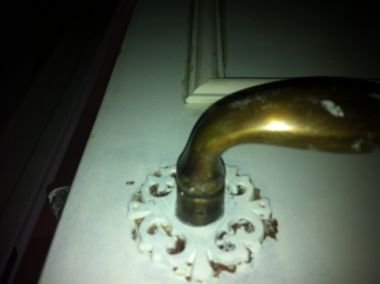

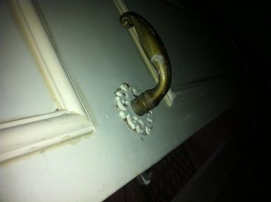

Ik probeer al geruime tijd een oude deurklink van een deur te verwijderen maar het lukt mij maar niet.
Het is een deurklink die maar langs één kant op de deur zit, de andere kant zit er geen klink.

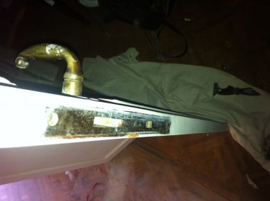

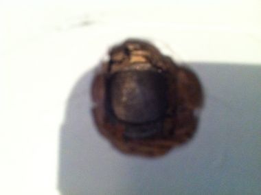

Het vastzetbusje rond de klink is los, dus deze houdt de klink niet tegen, het moet iets anders zijn ( een pinnetje ?) die de klink tegenhoudt.
Als ik goed kijk zie ik precies een pinnetje, maar dit zit zodanig vast (gelast ? geroest ? geslagen? ) dat daar helemaal geen beweging in te krijgen is. Ik denk dat ik dit er uiteindelijk zal moeten uitkrijgen om de klink te lossen. Of is het toch op een andere manier te doen ?
Iemand die mij een tip kan geven hoe ik de klink kan losmaken ?
Groetjes, Thomas
Hierbij nog enkele fotos van de voorkant, de achterkant , de onderkant en de bovenkant!
Indien je dat borg pennetje er niet uit krijgt zul je het moeten uitboren vermoed ik.
Wellicht kun je aan de onderzijde (als daar ook een gaatje zit) met een dun staafje het pennetje terug slaan, zodat je er beter bij kunt met een tang.
Pinnentjes in dit type deurklink zijn vaak conisch (van smal naar breed lopend). Met een drevel en een hamer van onder naar boven een flinke slag moet genoeg zijn. Een spijker waar de punt vanaf geslepen is met de juiste diameter kan de drevel eventueel vervangen.
Geluk ermee.
