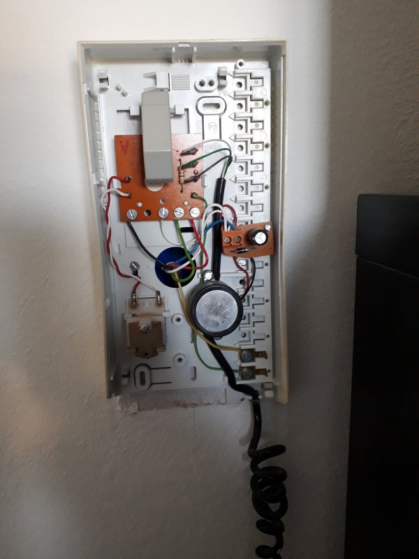

Deurbel intercom onklaar bel uit schakelen.
Hoi ik heb een interkom/
Ik wil weten "wat" de bel daad werkelijk is en hoe ik kan zorgen dat hij het niet meer doet maar de rest wel.
Ik heb namelijk veel belletjeslelles.
De deurbel is kei hard en iritand.
Ik wou dat het een normale bel was maar helaas is dit nu eenmaal de situatie.
Zou iemand me kunnen helpen de weg wijs te maken.
Het losse printje rechts is de belprint.
wit is massa en loopt ook naar de audioprint, de blauwe zou het belsignaal moeten zijn.

Sorry, de 2e bel zit op klem 7 of 0, vermoedelijk is dat de zwarte draad.
Je kan natuurlijk ook de rode draad naar de klepel doorknippen.
Wil je het permanent onklaar maken? Is dat wel handig als je een keer een pakketje verwacht ofzo? Ik zou het schakelbaar maken.
Met een beetje mazzel loopt de bedrading door de meterkast heen, misschien dan een mooie plek om een schakelaar te monteren.
De BEL is zo te zien een piezo-element; het zwarte rondje met metalen schijf bovenop.
Die kun je (mechanisch)dempen door het gat (aan de onderzijde) af te plakken.
Ook zou je met een serieweerstand kunnen proberen wat voor jou een aangenaam volume is (elektronisch dempen).
Evt dmv een potentiometer.
Geen idee welke waarde, da's een kwestie van proberen.
