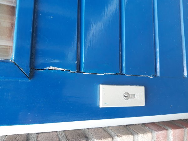

Deur valt uit elkaar
De Hobbyist
Hoe kan ik dit herstellen?.
Walker
Specialist Deuren en Kozijnen
Waarschijnlijk zit er ergens vocht in het hout. Dat gaat uitzetten, en drukt vervolgens de deur uit elkaar.
En blijkbaar is er niet genoeg of de verkeerde lijm gebruikt voor de houtverbindingen.
Met als gevolg dat je deur uit elkaar valt.
Snelste methode: Deur (laten) vervangen.
Repareren met behoud van de deur: Hele deur uit elkaar halen, laten drogen, evt. houtrot repareren.
Vervolgens alle houtverbindingen op nieuw lijmen en de deur weer (haaks!) in elkaar klemmen en op nieuw schilderen.
Of via een lapmiddel: (dunne) lijm ertussen laten lopen, en vastzetten met lange schroeven via de zijkant. Goed voorboren en de schroeven flink verzinken.

Zat ik ook aan te denken. Maar welke lijm kan ik dan het beste nemen?. De gewone houtlijm?.
En de schroeven dan aan de smalle zijde er in draaien?. En welke maat?.

De oorzaak van het probleem zit misschien in een slecht afdichtende glaslat. Neem dat ook even mee.
En wacht misschien op een wat drogere periode om het uit te voeren.
Vocht insluiten verwacht ik niet. Maar het is een (prima) lapmiddel.
Goed om eerst te kijken of er geen grotere oorzaak is. Plaats eens een foto van de hele deur en een detail van de glaslat van de ruit precies hierboven. Bij het plaatsen kan je de foto draaien. Controleer of de sponning (open) afwateringsgaten naar buiten heeft.
Gewone houtlijm is niet heel dun. Kies in ieder geval een watervaste lijm. Epoxy is hier erg geschikt voor. Of de opening iets open houden en dan houtlijm D3 erin.
Als de zijkant 15cm breed is, schroeven van 15cm gebruiken die je 8cm verzinkt. In het verdiepte gat een houten deuvel in zetten. Bij voorkeur van hetzelfde hout als de deur, anders bv. meranti (geen beuken!).
