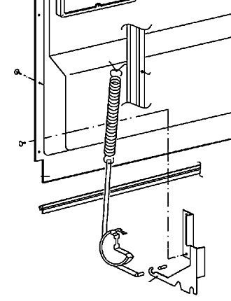

Van Henny gekopierd
1. Verwijder het keukenfront van de machine.
Tweede en vierde schroef van onderen aan de binnenzijde van de
deur enigszins losdraaien, het front kan nu naar beneden geschoven worden.
2. Zorg dat de vaatwasser vrij staat (uitbouwen) en verwijder de zijwanden.
3. Je ziet nu aan de beide zijkanten de veren van het deurbalans systeem zitten.
Aan deze veren zitten metalen (breek)banden, welke over (witte) kunststof geleidernokken lopen.
Deze geleidernokken zijn gescheurd en soms verbrokkeld.
4. Verwijder de restanten hiervan.
5. De metalen strip is soms verbogen of zelfs gescheurd.
6. Monteer de nieuwe metalen strip aan de haak van het scharnier.
7. Plaats de nieuwe kunststof geleider, zodat de metalen strip er onder door loopt.
8. Haak de veer aan het andere eind van de metalen strip.
9. Zet de veer weer op spanning, door deze naar boven te trekken en
over het haakje, welke in het bovenste gaatje zit, te hangen.
Gebruik hiervoor bijvoorbeeld een stukje installatiedraad.
10. Doe dit aan beide zijden en controleer het deurbalans systeem
(dit zal zonder keukenfront veel zwaarder gaan)
de kunststof geleiders zit van zelf vast door het spannen van de metalen strippen
kijk hoe ze zitten voor dat je begint!
je kan de witte begeleiders "aanklikken" aan de bovenkant en er onder " inschuiven"
lastig om zo uit te leggen!

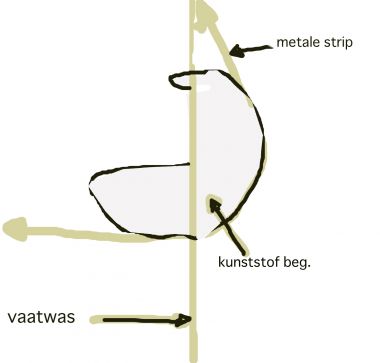

ik heb geprobeerd de kunststof begeleider te tekenen(?).
zo gat hij in de vaatwas.
metalen strip naar de deur en andere kant naar de veer in de machine.
eerste in de deur en dan aan de veer hangen.
suuces

Heel erg bedankt Zalma, samen met de tekening van Kees uit een ander topic:
is het gelukt
