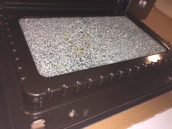

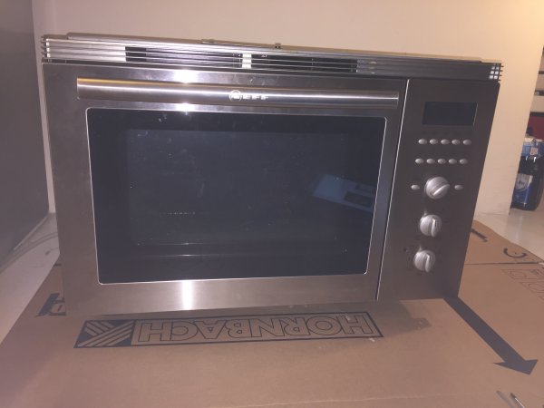

Ik heb een NEFF HFT859 micro-oven en glas is stuk.

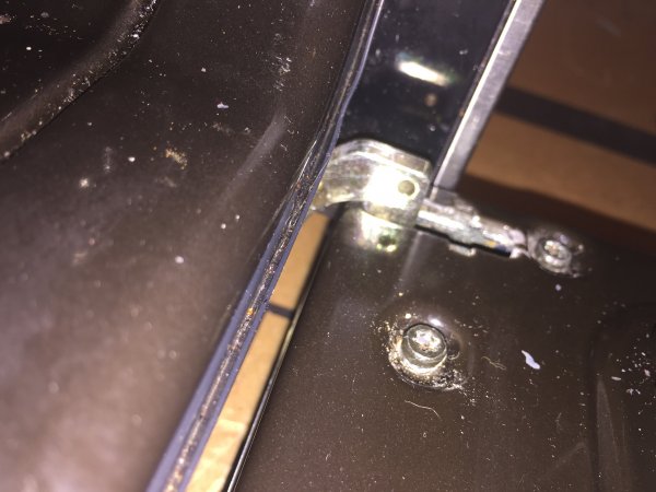

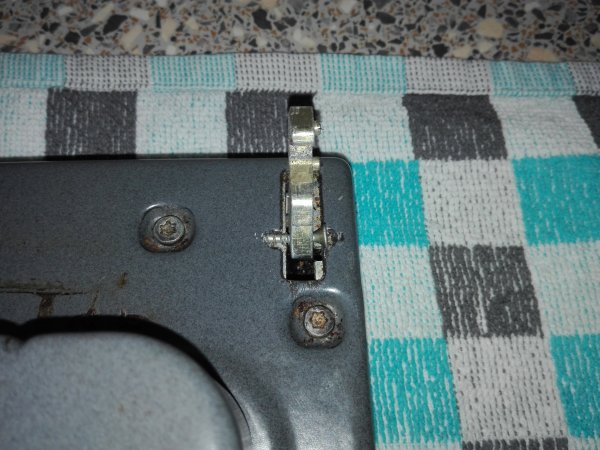

Hoe verwijder ik de deur. Er zitten wel pinnen maar krijg ze niet verplaatst. Geen knipje om te verwijderen.
En dan nog het glas vervangen, hoe????

Door een schroefje of boutje in de gaatjes te doen,dan duur bijna dicht doen een beetje heen en weer bewegen dan kan je
hem eruit klikken!
