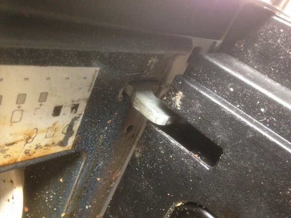

Ik heb een Pelgrim combi magnetron/oven en doordat iemand de deur dicht knalde is het rechter hengsel eruit gesprongen.
Ik heb gebeld met het bedrijf hoe ik dat weer kan herstellen, maar omdat het ook een magnetron betreft zeggen ze dat ze het expres zo hebben gemaakt dat alleen een monteur het kan fixen. In verband met eventuele stralings lekkage.
Zal een peperdure rekening zijn als ik een monteur laat komen.
Het geval wil dat de magnetron functie al jaren stuk is en ik vind dat prima zo. Gebruik alleen de oven functie.
Weet iemand hier hoe je zo'n oven deur (die in tegenstelling tot een gewone ovendeur niet met borg klemmen vast zit) weer goed terug kunt hangen?
Je moet het scharnier uitklappen wat dan wat weerstand geeft aan de onderzijde van de deur , dit kan alleen op deze manier omdat de deur ongeveer 30 graden open moet staan.
Met andere worden je moet hem erin haken.
Misschien zelf even een hulpbeugeltje fabriceren?
Ik kan met een tang wel het scharnier uitklappen, maar er zit spanning op van een veer die hard terug duwt. En de tang maakt dat er totaal geen ruimte is om het scharnier weer in de oven te hangen.

Gelukt! :D
Ik zag opeens voor me wat je bedoelde met spanning aan de onderzijde.
Ik heb een tie rip als lasso gebruikt om het scharnier via de onderkant in opengeklapte stand te houden en toen kon ik de deur er zo weer in hangen.
