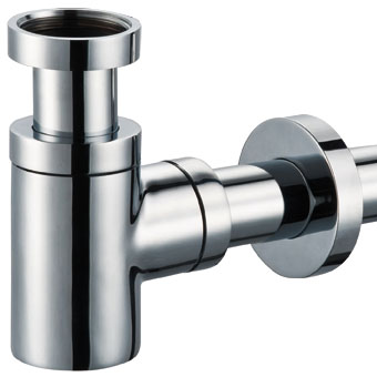

Om m'n toilet wat te verfraaien heb ik een 'design' sifon gekocht, zoiets:

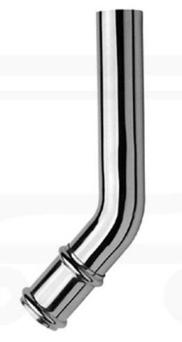

Er zit een rechte verchroomde buis bij om het om de bestaande afvoer aan te sluiten. Helaas komt dat net niet uit met m'n afvoeraansluiting. Ik heb al wel 'vloerbuizen' gevonden met een 90 graden bocht, maar ik zoek eigenlijk een buis met een 45 graden hoek/bocht. Zijn die te krijgen?
Je hebt ze wel
ook zijn er schuifsokjes voor
Maar het straks is de bestaande afvoer aan te passen plaats evt een foto als je niet weet hoe het moet of het wel kan.
Succes
Precies Henk253, die bedoel ik! Waar heb je die afbeelding vandaan? De schuifsokjes had ik al gevonden, ook rechte verleng stukken.

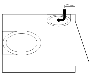

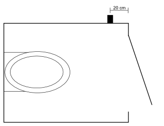

De afvoer in de muur zit te dicht bij de deurpost (zit meer 20cm tussen). Ik kan daardoor de fontein niet recht voor de afvoer krijgen. Situatie schetsje (niet helemaal op schaal, het hele toilet is 90cm breed x120cm diep):
De vorige fontein zat gemonteerd met een 90 graden bocht:
Het fonteintje dat ik heb uitgezocht heeft de afvoer op 23 centimeter van de zijkant zitten.
De 'design' varianten van de 90 graden bocht-buizen hebben allemaal best een ruime bocht, dat ik m'n fontein onnodig dichter bij m'n toilet moet plaatsen.
In de muur zit een steunbalk voor de trap in de weg :-(. Ik ga die veria buis proberen te bemachtigen, heel erg bedankt!
Het duurde even (mede dankzij een vakantie), maar ik heb het juiste onderdeel in huis hoor! Mocht iemand anders dit probleem ook hebben: ik heb Viega gemaild met de vraag of het inderdaad onderdeel nummer 123574 was (gevonden in hun online-catalogus. Dat werd bevestigd. Via hun site even gekeken, en besteld bedrijf in Gouda. Past perfect! Bedankt voor de tips allemaal!
