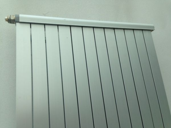

Goedemiddag, ik heb in mijn hal een designradiator hangen, waarvan de aansluiting er creatief uitziet. Dit za al in ons huis toen we het kochten, maar nu we de muren opnieuw gaan stucen wil ik de aansluiting op een nette manier aanpassen. Weet echter niet welke oplossing ik hier het beste voor kan kiezen. Graag advies
Zitten er toevallig ook nog aansluitpunten in het midden aan de onderzijde van de radiator?
Mag de radiator ook nog een stukje naar rechts opschuiven?
Ik vermoedt zelfs dat dit een horizontale radiator is die men verticaal geplaatst heeft.
Het kruisen van de leidingen is op deze manier ook volledig overbodig.
Ik zou deze horizontaal neerhangen en inderdaad een stuk verschuiven naar links of rechts.
(of meteen een nieuwe plaatsen met midden aansluitingen)
Er zit geen aansluiting in het midden, en als ik aan de achterkant naar de ophangbeugels kijk, dan zie ik niet hoe ik deze radiator horizontaal zou moeten ophangen.
Hij wordt ook gewoon goed warm over alle lamellen., dus hij werkt prima
Een nieuwe kopen kan ik altijd nog, maar dat was niet waar ik advies op zocht. Ik wil de aansluiting netter en minder creatief hebben
Ik zou dan de leidingen zo doen dat ze niet meer kruizen, dus de toevoer met kraan naar links brengen. Vanuit de radiator met een hoekstuk naar beneden gaan naar de afvoer ipv nu met zo'n bocht.
Je kan de radiator wat laten zakken en of de aanvoer recht vanuit de vloer omhoog naar de kraan laten lopen of de afvoer recht naar beneden doen.
Dan hoef je maar één leiding parallel aan de radiator te laten lopen.
Ik zou de radiator een stukje opschuiven naar links zodat de kraan recht boven de aansluiting komt, de retour dan achter de radiator naar de andere kant laten lopen, de leidingen kruisen elkaar dan ook niet zichtbaar meer.
