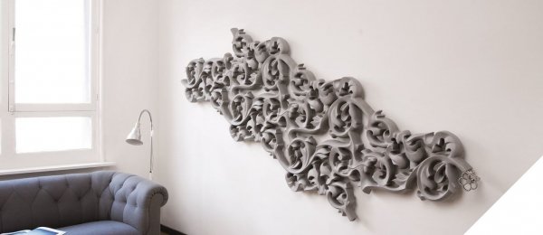

Ik ben opzoek naar een design radiator met het aansluitblokje rechts ipv het midden.
Helaas kan ik niets vinden. Bestaat zoiets wel?
Als je echt design zoekt dan zou je dit soort kunnen overwegen.
Deze heeft aansluitingen rechts, maar dan net wat anders als anderen.
Verkrijgbaar in verschillende maten

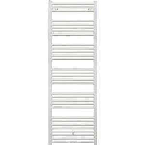

Ik bedoel een klassieke handdoek radiator met ronde buizen. En het moet dus niet links en rechts een aansluiting hebben, maar alleen rechts.
Dit soort radiators kun je niet alleen rechts aan sluiten.
Het is of links en rechts, of een midden aansluiting.
Dus je zult toch even de cv leidingen aan moeten passen.
