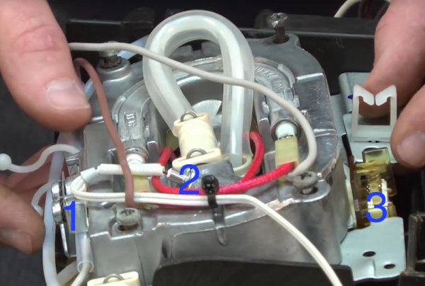

Bedankt. Ik heb het meteen gemeten. Ik meet nu 41 Ohm. De elementen zijn dus okee. Maar wat is er dan aan de hand? Je schreef eerder al dat ik ook de maximaal thermostaat op het element moet controleren. Welke is dat op de foto hieronder? Ik heb er maar even 1/2/3 bij gezet.
En hoe moet ik die controleren? Ik ben gewend om de thermostaat van een motorfiets in een pan met heet water te leggen om te zien of ie open gaat, maar dat werkt hier vast anders :wink:
1 maximaal beveiliging
2 temperatuursensor
3 schakelaar bovenste stand.
Als je gewoon 40 ohm meet over de draden die naar de print lopen is je thermoblock goed , evenals de maximaalbeveiliging.
Ik zou dan even controleren of de zetgroep de schakelaar 3 wel kan indrukken , het klinkt alsof hij dat niet meer redt.
De uitneembare setgroep verwijderen in de rustpositie en kijken of deze nog soepel loopt.
Als je op het zilveren filtertje drukt zou dit soepel moeten lopen.
Bedankt voor de duidelijke instructie.
Er staat 40 Ohm op de draden richting de print. Alleen schakelaar 3 wordt niet ingedrukt! Mooi, dan is dat de reden van de storing!
