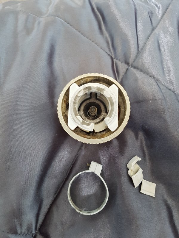

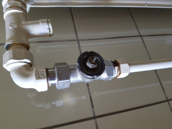

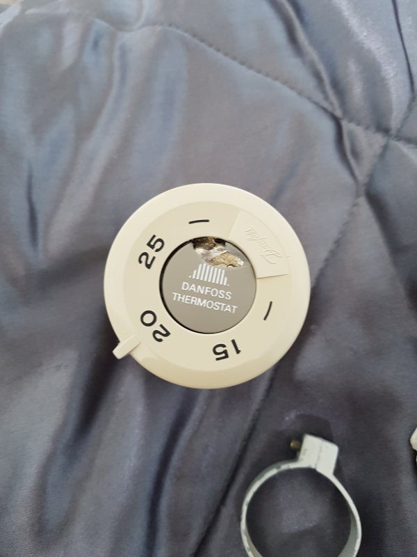

Beste klussers,
De knop van de radiator is afgebroken en ik vraag mij af hoe ik dit kan oplossen en welke radiator knop ik het beste kan kopen om deze te vervangen.
Ik heb gemerkt dat dit een oud exemplaar is.
Zouden jullie mij hier advies in kunnen geven. Alvast bedankt!

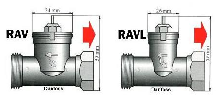

Nee dat zijn 2 verschillende nummers.
jij moet hebben de ra/v 2960, 013G2960.
Die andere is een ra/vl 2950, 013G2950.
jij hebt een RAV kraan. die andere is voor een RAVL kraan.
zie ook dit plaatje:
