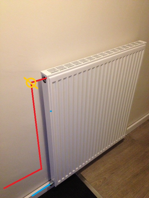

Ik heb een korte, (wellicht simpele) vraag over het monteren van een thermostaatkraan op de radiator.
Ik heb een Danfoss afsluiter gekocht, maar ben niet helemaal zeker over de montage, en dan met name waar het gebruik van loctite nodig is.
Allereerst een foto:
Ik vraag me allereerst af of onderdeel genummerd met 2 los te draaien is van de afsluiter en zo ja, moet ik hier nog dichtingskoord tussen doen?
Ik ga ervanuit dat er rondom nummer 3 sowieso loctite moet komen, maar over nummer 2 ben ik niet zeker, dit is volgens mij een simpele knelkoppeling en het zou derhalve ook niet nodig moeten zijn, maar just to be sure.
Alvast bedankt voor de reacties!

1 is een koppeling tbv 15 mm knelling. Ring er in, kop aandraaien, buis er in en vast draaien.
2 is een conische koppeling, hoeft niks omheen.
3 et idd locktide omheen.

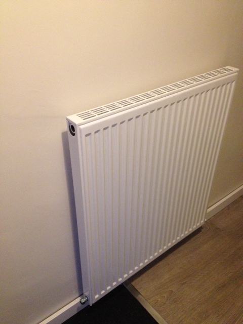

Maak ook even een foto van de radiator waar hij op moet komen

Maak even een foto van de radiator alwaar hij op moet komen
Tom_m
Bij deze nog een foto van de radiator waarop de kraan gemonteerd gaat worden:

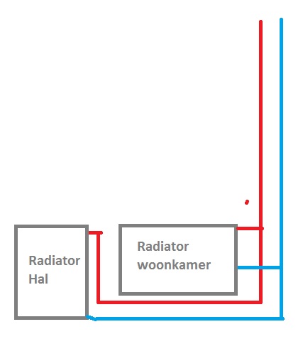

En waar vandaan komen de buizen zometeen?
Tom_m
Deze komen vanaf de woonkamer, aangesloten als volgt:
Schematisch:

Gaat wel lukken.
Tom_m
Dat is mooi om te horen! Mag ik vragen wat je twijfels waren?
Obelix2
Specialist Witgoed
Als de kraan recht op had gedaan gestaan had hij niet correct gewerkt.
