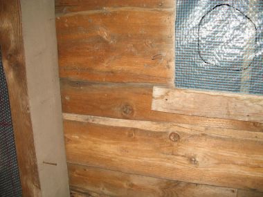

Dampdicht of open? (foto)
Weet iemand hier op het forum of dit damp open of dampdicht materiaal is? Aan de hand daarvan kan ik bepalen welk materiaal ik kan gaan gebruiken om te isoleren.
Verder las ik over het dakbeschot om dit eerst dicht te maken met dunne platen watervaste multiplex, heeft iemand daar ervaring mee??
Als je heel goed kijkt kun je zien dat deze folie allemaal spelde prikjes heeft. Je kunt het aan één kant van de folie ook voelen. Damp open dus
