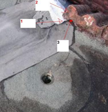

Ik heb alle foto`s grondig geinspecteerd en daarom ik dit aan je vraag want steeds word er iets overgeslagen.
Want voor heen had je lekkage, toen een nieuwdak, nog lekkage, nieuwe afvoeren, pijp gemaakt en nog lekkage.
Dus is iets geheel anders. want mij intereseren die dingen maar dan moet ik well meer weten en op afstand zie je niks zo

Henk253
  • #25
Wat ik verder wil heel simpel je zit met een probleem en ik vermoed zelf dat het in de knik zit bij kombinatie van kilgoot je bovenste pan en je lood.
want in je dak zelf hoef je niet te kijken want zoals ik al eerder geschreven had, dat je al nieuw dak, 2 nieuwe afvoeren, een afvoerleiding gemaakt en niks helpt.
Dus zit het ergens anders.
Ik kan van deze kant niks zien maar als je die dingen doet wat ik gezegd heb dan kan ik wel zien als het goed in elkander zit.
er vallen me nu gewoon dingen zo al op die lekkage gevoelig zijn, vaak zijn dit vergeten details.
1 zit geen waterkering lood dus kan zo onder de pannen lopen.
2 Pan staat open sluit niet mooi af.
3 Hier kan ook zo water in jagen met wind vandaar me vorige vragen.
Succes

  • #31
ik ben vanmiddag op mijn dak bezig geweest en heb met een tuinslang water laten lopen bij de afvoer ook de afvoer dicht gehouden maar er komt geen water langs de pijp binnen .
en ook de slang in de pijp gelegt dat loopt ook goed weg de pijp loopt niet vol dus geen verstopping.
ook op de punten die op de foto waren aangegeven water onder gespoten ook nix .
ook bij lood en ook daarna extra aangeduwd ook nix .
hieruit blijkt dus dat plakplaat en afvoer goed zitten dacht ik.
hoek stondvol met water.
m.ve.grt. dennis.
