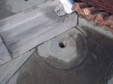

Ik heb al heel lang problemen met lekage rond mijn afvoerbuis van mijn platdak.
ik heb ook al mijn dak vervangen met nieuwe dak betume erop laten leggen maar geen resultaat.
en 2x een dakafvoer laten plaatsen ivm misschien dat daar scheurtje in zou zitten .
maar het blijft lekken rond mijn afvoerbuis.
nu hebben ze de koppelstukken vervangen vervangen en die niet verlijmt wat dat hoefte niet en was beter ivm capatulaire werking .
maar het blijkt alleen lekken als het regent en niet na een bui als er nog waterop het dak ligt, het is net onder het plafond bij dak dakdoorvoer.
wie kan mij helpen .

Plaatst eens een foto van het geheel kunnen wij ook mee kijken met je.
Er zit geen verstopping in de regenwaterafvoer ?

ik heb een betonnen dak van 3 meter waar betume opzit en de regen afvoer in zit de hoek .
en 2 ontluchtingspijpen in zitten.
tevens zit op zolder ook een wastafel welke erop aangesloten is.
fotos zal ik later maken .
m.vr.grt . dennis.

mij betonnen dak is 3 mtr bij 10 mtr wat schuin wegloopt..
dus de ene kant is is 10 mtr.lang en de andere kan is 4 mtr.lang
m.vr.grt. dennis.

Kijk dat is nu nadeel van een betonnen dak je hebt lekkage bij je pijp maar het lekkage plek kan gerust een aan tal meters ergens anders zitten.
het water kruipt over het beton naar een plek dat bv dieper ligt.
Beste is gehele dak na te zien en vooral op detail dus trimmen, naden, pijpen,afvoeren.

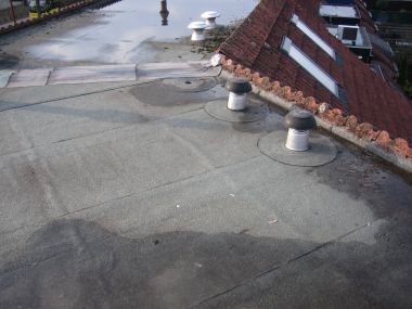

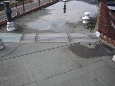

Hallo ,
het is gelukt de fotos denk dat sommige fotos te veel mb hadden.
tevens wil de monteur nu terug komen om er een nieuwe dakplaat afvoer in te maken .

Kijk had je nou eerder die foto's geplaatst was het in ieder geval voor mij een stuk duidelijker.
Je moet even zien te voorkomen dat die dakdekker steeds terug moet komen. Want dat zal je toch moeten betalen.
Je kan beter eerst nog even proberen wat nauwkeuriger in beeld te brengen wanneer het lekken begint.

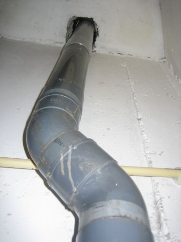

In deze situatie kan het water niet in de aansluiting van de afvoer in de staande buis overlopen. Dan loopt het water eerder uit alle afvoeren zoals bad fonteintje enz. beneden het dak.
Nadat de reparatie is dat het nieuwe stuk links op een van de foto's. Lekt het nu nog steeds.

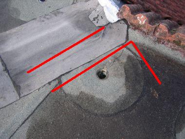

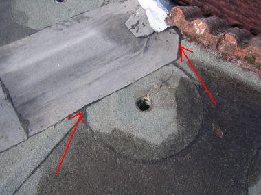

Kijk nog een foto.
Kan je er ook achterkomen van welk materiaal de onderuitloop is gemaakt.
Ik vermoed dat het water onder de overgang door trekt, dakbedekking plakken op een leislag ondergrond kan lekkage veroorzaken.
De rode pijlen geven de punten aan war de grootste kans op lekkage is.

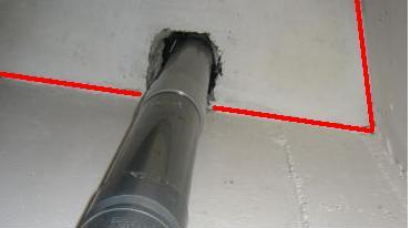

Om de buis is het vrij aan het plafond en je hebt kringen plafond dus komt niet van buis.
Ik sta een beetje raar na je plafond van je buis te kijken een scherpe hoek en dat vind ik niet weer op het dak
Kan een een duidelijke foto maken van het lood daar in de hoek en evt de pan er af (met die witte vlek) en dan een foto want ik vermoed dat hier iets zit dat niet goed zit, omdat je al zo lang last van hebt.
