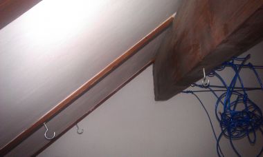

Heeft iemand een handige tip hoe ik mijn houtgeraamte tussen verticale gordingen kan plaatsen. gordingen zijn 23 cm breed.

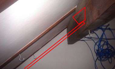

Je kan je rachel bevestigen met een schuin gezaagd blokje of balkje:

Tsja , maar ik wil een rachel over de hele lengte van de gording om de gipsplaten op vast te zetten.
Hoe krijg ik lange rachels zo gezaagd dan?
Tiho
Om de 50 cm een schuine klos zoals IJkenhout tekent en daar de rachel aan vast schroeven.

Dan is dat van IJkenhout prima. Beide kanten een klos maken vlak aan de muur, rachel ertegen op hart 30 cm van de muur de volgende en daarna hart op hart 30 cm zo doorgaan tot de volgende muur.
