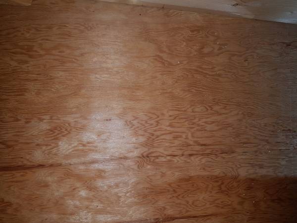

Mijn huis Is van de jaren 80 en de opbouw van het dak van buiten naar binnen is pannen rafels en rokwol van 5 cm dan het dakbeschot en de gordingen van 220 mm aan de binnenzijde. Er zit geen folie op of onder de isolatie
Nu mijn vraag
Ik wil isoleren langs de binnenkant met glaswol 160 mm r 4.0
Moet deze tegen het beschot of moet er ruimte tussen gelaten worden ?
Glaswol is van Alu voorzien en die steek ik tussen de gordingen 570 mm tussenruimte. Damp dicht en afwerken met Rachel's en gipsplaten. Zonder folie
Is dat correct?
Uit welk materiaal bestaat het dakbeschot ?
Andre schewe
Weet het niet precies. Lijkt mij niet dampdicht of ....
Wel folie gebruiken om te voorkomen dat er vocht tussen isolatie en dakbeschot kan komen, dus dampdichte folie op de rachels want en de gipsplaat is niet dampdicht en de overgang tussen hout en isolatie krijgt u niet dampdicht.
Ik hou er niet van hout af te sluiten en hou een ruimte van ongeveer 2 cm aan tussen dakbeschot en isolatie voor ventilatie, die krijgt u door een aantal gaten te boren door het dakbeschot naar buiten toe.
Zet insectenroosters op de gaten tegen wespen etc.
Wgb
Ventileren tussen isolatie en dakbeschot mag, maar hoeveel gaten met welke diameter en de afstand tussen de gaten onderling.
Dat hoeven er niet zoveel te zijn zolang er overal geventileerd wordt, bij gordingen ben je minder gaten nodig dan bij een sporenkap.
De diameter van de gaten zijn afhankelijk van de maten van de insectenroosters, het kan trouwen ook met metalen horregaas, dat is met een rilletje kit vast te zetten.
Andre schewe
Ik dacht dat houten plaat dampopen is ? Spaanplaat is damp dicht ivm met veel lijm ik heb geen Osb maat een ander .
De isolatie tegen de plaat aan of kan ik gerust 60 mm open laten?
Gordingen zijn 230 mm dus dan kan ik de buitenkant dicht maken met gipsplaat
De glaswol is van een alu laag voorzien maar geen spijkerlaag
Moet ik dan folie aanbrengen op de binnenkant en op de glaswol zelf ?
Wgb
Multiplex is ook veel lijm. Watervaste platen zijn dichter dan niet watervaste.
U hebt een soort underlaymentplaten, ik dacht dat ik dat er al bijgezet had, sorry.
