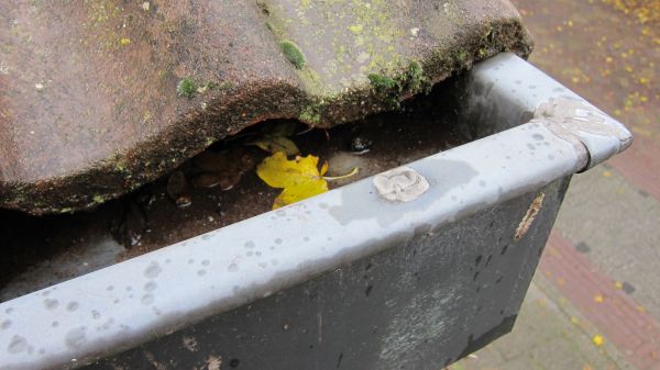

Ik heb een bestaande dakgoot die bovenop de muur ligt i.p.v. overhangend is, zoals meestal het geval is.
De regenpijp is weggewerkt in de spouwmuur. Dit lijkt een mooie oplossing, maar zorgt nu toch voor problemen.
Deze afvoer is nl. op de keukenafvoer aangesloten en gaat daarmee naar het gewone riool i.p.v. naar het regenwater riool. Bij extreme regenval komt het regenwater soms naar boven in de keuken, als de afvoer het niet verwerken kan.
Om dit op te lossen wil ik nu een nieuwe regenpijp aan de buitenkant plaatsen en deze op een andere regenpijp aansluiten. Maar hoe kan ik deze regenpijp op de dakgoot aansluiten? Aan de onderkant gaat niet omdat de over de volle breedte op de muur rust.
Het gaat om een zinken rechthoekige dakgoot.
Weet iemand een oplossing hiervoor?

Je kunt er een rechthoekig steek pijpje in laten maken in de zijkant door een loodgieter.
maar maak eens een foto hoe het precies zit bij die goot en riool.
Bennen

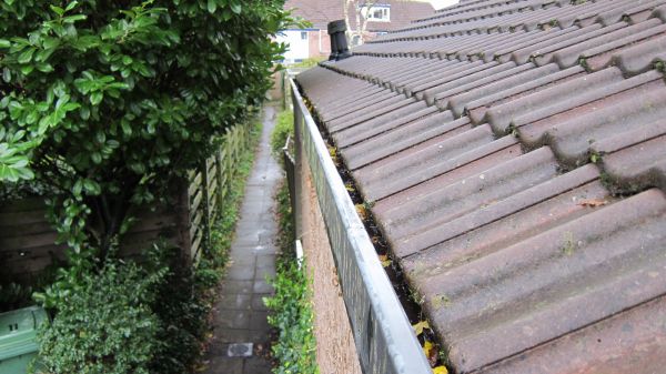

Hierbij de gevraagde foto's van de goot. De aansluiting op het riool komt later wel.
De dakpannen hangen voor meer dan de helft over de goot, waardoor je het afvoergat niet ziet.
Is het mogelijk om hierop zelf een nieuwe aansluiting voor een regenpijp te maken of moet een loodgieter dat doen?
Wgb
Als je de staande buis tegen de gevel zet zal deze het behoorlijk zwaar krijgen in zo'n smal pad.
Er zijn stalen regenpijpen te koop, die kunnen wel een stootje verdragen.
