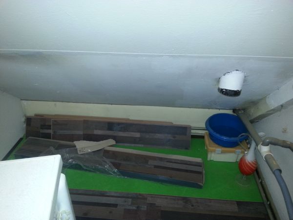

Beste klussers
condens van cv ketel loopt naar buiten in de dakgoot
nu is mijn vraag hoe kan ik dit beste oplossen ?
Kan ik het niet aansluiten aan de verwarmings buizen ?
heb wel een afvoer maar dat is in een ander kamer op zolder en moet ik een omweg maken moet ik dan de afvoer pijp laten aflopen dus schuins ( is een afvoer van een wasbak
hoor graag van jullie
Groetjes Ritesh

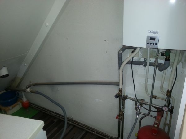

Freekcv
Je zal de condens afvoer idd naar een riool afvoer moeten brengen. Condens water is vrij zuur, en zal je dakgoot weg vreten. Breng een riool leiding van de wastafel naar de ketel onder afschot. Als dit niet lukt kunt u altijd nog een condens pomp plaatsen. Hiermee kan het condens water over een afstand weg worden gepompt. Ook omhoog,
Ritesh
Beste . Bedankt voor u reactie als ik afvoer van de wasbak naar de cv ketel moet brengen moet ik van uit de kamer leidingen langs de muur aanbrengen
moet dat schuins lopen of kan het recht lopen?
Kan ik pvc gebruiken of koper leiding? Wat is beste .
MVG
Ritesh
Freekcv
Deze leiding zal iets moeten aflopen naar de wastafel. Anders blijft het water er in staan en verstopt hij erg snel. De leiding gewoon van pvc maken. Koper word ook aangetast door condens water.
Ritesh
Beste,
bedankt zal even kijken of het gaat lukken afstand is wel ver voor de leiding en 3 hoeken tussen ziten is het erg dat de afstand ver is en de water blijft staan in de leiding ?
Freekcv
Dat de afstand ver is maakt niet uit. Maar er mag geen water in blijven staan! Hij moet iets aflopen, zodat er geen water in blijft staan. Alj u dat niet red kwa hoogte moet u er een condens pomp tussen plaatsen die geschikt is voor cv ketels.
Ritesh
Beste .
bedankt ga eens kijken wat ik kan doen zou ik mischien fotos naar je kunen mailen zo dat je de situatie van uit de cv ketel kam zien ..
Gr

Henk253
Waar loopt die leiding heen die in het knie beschot gaat?
Ritesh
Beste.
grijze pijp gaat naar de dak afvoer .. dakgoot
probleem is dat het in de winter vriest en water naar binnen komt
Nu zoek ik een manier op de condenswater af tevoeren naar de andere kamer
maar dat is heel een eind en begreep dat het ook moet aflopen
dus weet niet hoe of wat
mvg
Henk253
Zit er nergens een ontspanning leiding van je riool naar het dak toe
Anders zet je er een vuilwater pomp er tussen deze kan verweg pompen

Wgb
Kan je de afvoer van de ketel gelijk in de afvoerbuis van de goot hangen ben je van het aanvreten van het zink af. Ik neem aan dat de staande buis van PVC is. Je moet voor het bevriezen van de afvoer wel een oplossing maken. Iets van een overloop systeem, mocht het een periode onder nul zijn.
