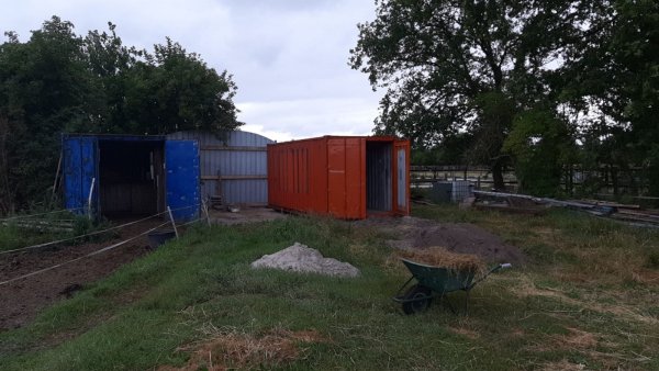

Wij willen boven op 2 zeecontainers een zadeldak maken. Dit zodat we een zoldertje hebben bovenop de zeecontainers.
Nu liggen de zeecontainers niet even hoog.
Wie weet hoe we dit het beste kunnen aanpakken?
Zeecontainers zijn beide 2,44 cm breed en 6,06 cm lang.
De tussen ruimte tussen beide containers is 4,50 cm.
Situatie:
Wil je één groot dak in één keer over beide containers en de tussenruimte heen?
Welke dakhelling?
Kan je de vraag met een schetsje verduidelijken?
