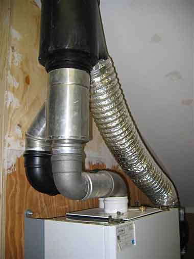

De dakafvoer van mijn (VR) ketel is gecombineerd met de afvoer van de mechanische ventilatie.
Kortgezegd: De 2 pijpen uit de ketel gaan dmv een Y-stuk naar het dak toe via een kunststof pijp, op deze zelfde kunststof pijp zit echter ook die mechanische ventilatie.
Volgens een techneut is dit niet de bedoeling, zelfs verboden, omdat de ketel nu de "vieze" lucht van de mechanische ventilatie gebruikt om te stoken.

Heb voor de zekerheid ff een fotootje van de situatie gestuurd naar de webmaster.
Het zit hier echter bij alle huizen zo, en dat zijn er honderden.
Wellicht moet er, na advies van jullie, overgegaan worden tot actie!
Waar het uiteindelijk (ook) om gaat... moet ik na aanschaf van een nieuwe ketel een extra gat in het dak laten maken, of kan dit beter opgelost worden. (Of is er helemaal niks aan de hand?)
Foto van de situatie:

Normale situatie.
Binnenste buis 80 (rookgas naar buiten)
2e buis ong 130mm (Luchttoevoer ketel)
3e buis ong 160mm (Luchtafvoer-ventilatie)
Het zijn er dus geen 2 maar 3 buizen in elkaar.
Niets aandehand dus..
The headhunter
Als ik het goed heb is dat inderdaad een speciaal voor dit doel geconstrueerde dakdoorvoer.
De binnenste pijp is de rookgas uitvoer.
Daaromheen zit de lucht toevoer buis voor de cv.
En daaromheen weer een buis voor de mechanische ventilatie.
Het zijn dus 3 gescheiden buizen.
Op het dak zitten de openingen ook in etages uitgevoerd waardoor ze mekaar niet kunnen beinvloeden.

Men moet (blijkbaar), voor de nieuwe te plaatsen HR-ketel, een nieuwe dakdoorvoer installeren.
Ik vraag me nu dus af of dit echt nodig is, sowieso zit ik niet te wachten op een 2e gat in het dak. Tenminste... als 't niet hoeft, dan hoeft het niet toch?
Ketelman
Je hebt eerder al eens gevraagd naar de noodzaak van het vervangen van de rookgasbuis. Je gaf toen aan dat de installateur zei dat de buis vervangen moet worden voor een HR ketel.
Of dat ook nodig is weet ik , na het zien van deze foto, nog zo net niet.
Het lijkt zo te zijn dat de rookgasafvoerbuis een buis is zonder naden en dikwandig,
lijkt me wel geschikt voor een HR ketel.
Een extra buis op het dak is zeker niet mooi, indien mogelijk weglaten.

Het kan natuurlijk zijn, dat RVS niet samengaat met aluminium.
Als dus de rookgas uitvoer van de ketel van rvs is en je daar een aluminium pijp aan zet dat deze mekaar gaan opvreten.
Dit is dan ook de reden dat de dakdoorvoer vervangen moet worden.

Dit ben ik nog nooit tegen gekomen, ik ben wel bekend met het systeem, dat de afzuiglucht van de ventilatie wordt gecombineerd met de aanzuiglucht van de cv ketel en zo bij koud weer nog wat extra rendement geeft aan de ketel. Of dit hier het geval is, is niet zo goed te zien. Volgens mij staat er op de site van agpo een dergelijk systeem beschreven.
Zoals eerder opgemerkt, zal deze niet rechtstreeks gekoppeld zitten aan de afvoer, want dit zal niet goed gaan, naar de toevoer is wel een optie en kan minder kwaad.
Let op kan zijn!
Dit is absoluut waar, vraag het goed na of de fabrikant een alu rookgasbuis accepteert op zijn rvs ketel!

Het is niet mogelijk een aluminium rookgas afvoer te gebruiken op een rvs ketel.
De rookgas afvoer wordt door de rookgas van de ketel aangetast: de gaten vallen er in de loop van de tijd in.
Wat je bestaande rookgas afvoer betreft, is het misschien wel mogelijk om de nieuwe er doorheen te maken. Ik heb dit al meerdere keren toegepast in de praktijk.
Want het is vaak zo dat de rookgas afvoer er los in zit.

Marco heeft (uiteraard) gelijk.
Mij is het overkomen dat de afvoer a.h.w. oploste, de schilfers vielen in de ketel en verstopten de condenswaterafvoer volledig.
De branders stonden dus onder water en daar heeft zo'n ketel toch last van.

Zojuist heb ik wederom een offerte laten maken voor een nieuwe ketel, hoogstpersoonlijk kwam de directeur van dat bedrijf (wat al jaren een betrouwbaar en groot bedrijf is) kijken naar de huidige situatie.
Hij voorzag (net als een aantal van jullie) totaal géén problemen met de huidige aansluiting, zoals die op de foto te zien is.....
Dus of ze hebben geen zin om er iets aan te doen, of hij heeft ook geen ervaring met deze dakafvoer. Het is mij echter niet geheel duidelijk of het nu wel of niet een "slechte" situatie is.

Van de 6 personen die gekeken hebben naar de huidige dakafvoer concluderen er 3 dat ie vervangen moet worden, de andere 3 zien geen problemen en zouden hem dus laten zitten (bij het vervangen van de VR ketel => HR ketel). De laatste monteur zei dat er nu een enkelwandige pijp inzat, wat dubbelwandig moest worden.
Het is mij, zelfs na al uw reacties, toch nog steeds een raadsel waarom de ene zonder pardon zegt dat de pijp eruit moet, en de ander me heel vreemd aankeek als ik zei "moet die pijp niet vervangen worden??.
