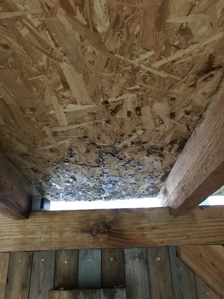

Dak van de veranda voert water niet goed af
Als je er toch met epdm over heen gaan zou ik de shingles gewoon weghalen.
Maar het probleem is makkelijk en snel opgelost met een grotere hoeklijn, Dan drupt het aan je hoeklijn ipv gelijk tegen het hout.
Toen ik mijn veranda afwerkte kreeg ik bij mijn dakgoot een rol rubber. Deze moest onder de shingles komen zodat het water mooi de goot in loopt. Komt op het zelfde neer als met een grotere hoeklijn zonder goot.
Epdm over de shingles gaat niet werken, dat krijg je nooit waterdicht.
Zoals ik eerder schreef, de shingles los maken aan het einde, een strook dakbedekking eronder, weer vast lijmen met koude kleefstof en om de kraallat bevestigen.
Een hoeklijn helpt niet als de shingles te kort zoals in dit geval.
Ook niet als ik daktrimmen gebruik voor de randen, dan zou het toch waterdicht moeten zijn?
Of kan ik dan beter bitumen eroverheen leggen?
Er is vandaag een dakdekker langs geweest en die zei dat het ook op andere plaatsen lekt. Dit zag hij door de donkere plekken op de balken.
Dus alleen aan het einde een strook dakbedekking is niet voldoende helaas
Als het ook op andere plaatsen lekt is er maar 1 oplossing, de shingles eraf en nieuwe dakbedekking erop.
De afloop van het dak is dus niet groot genoeg.
Nieuwe dakbedekking op de shingles is geen goede oplossing.
De dakdekker die langskwam had het erover om bitumen op de shingles te branden, maar dit zou dus niet werken volgens jullie?
Ik heb gezien dat er ook vloeibare dakbedekking is, is dit een mogelijkheid om over de shingles te smeren en dan aan de achterkant een kraallat?
EPDM over het dak is vrij duur en als dit het dak ook waterdicht maakt doe ik dat liever. shingles trekken wel een beetje krom.
Dankje voor het advies.
De spaanplaten(samen geperst zagselgrof) zijn nat geworden en hebben donkere plekken en zijn op sommige plaatsen wat dikker geworden.
Moeten deze alleen vervangen worden bij de donkeren plekken of is dit niet nodig?
Dit zijn geen spaanplaten maar osb platen.
Als ze iets dikker zijn geworden zijn ze daar ook zwakker geworden, normaal gesproken zal er niets mee gebeuren, dus mooi laten zitten.
Oke dus dat het wat zachter is en donkere plekken bevat kan geen kwaad?
dit was na flinke regenbui vanochtend
Dit kan wel kwaad als het langer duurt, magere info trouwens.
Zolang u dak niet veranderd zal het dus wel kwaad kunnen, maak het dak in orde zoals hier een paar keer aangehaald is, anders kunt u het dak met een paar jaar afschrijven.
Er zitten aan de rand waar het water naar beneden stroomt donkere vlekken. En na een flinke regenbui voelt het heel nat aan.
We gaan de dakbedekking binnenkort vervangen met epdm folie, het idee was om ook de platen te vervangen omdat deze dus donkere plekken bevatten. Maar dit is misschien alleen nodig aan de rand op de zachte plekken?
Meer naar boven toe zijn sommige platen een paar mm dikker geworden, maar dat kan verder geen kwaad?
Dat durf ik op afstand niet te zeggen.
De platen moeten in elk geval stevig zijn, anders eraf halen want zo duur zijn deze platen ook niet.
