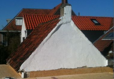

We hebben nog een prachtig oud bakkershuisje dat laten we zeggen niet geïsoleerd is.
De huidige situatie van buiten naar binnen:
- Pannen
- Panlatten
- Tengels
- Gordingen
Het is wel gezellig want we kunnen direct naar buiten kijken :)
Nu lijkt het me dus wel verstandig dit eens te gaan renoveren en nu het mooi weer is lijkt me dat een prima moment.
Ik heb al zitten inlezen en kom er achter dat er verschrikkelijk veel methodes zijn om het aan te pakken. Dus ik heb er maar 1tje uitgezocht waarvan ik denk dat het me gaat lukken.
Mocht je een beter alternatief hebben dan hoor ik het graag.
Ik wil het nu zo gaan maken (van buiten naar binnen)
- Pannen (zelfde als het nog in elkaar gaat passen!)
- nieuwe Panlatten
- Nieuwe tengels
- onderdakfolie (of moet deze aan de andere zijde van het dakbeschot?)
- dakbeschot (OSB plaat met mes en groef van 18mm)
- isolatie materiaal (welke beter te gebruiken? rollen of platen? welke waarde?)
- dampfolie
- gipsplaat
Ik zit te denken om het Isover Variosysteem te gebruiken omdat het eenvoudig te verwerken lijkt maar dat klinkt vrij aan de prijs dus alternatieven hoor ik graag!
Gaat het zo goed of heb een verkeerde volgorde, is onderdakfolie nodig of niet.
Graag wat advies, alvast hartelijk dank!
