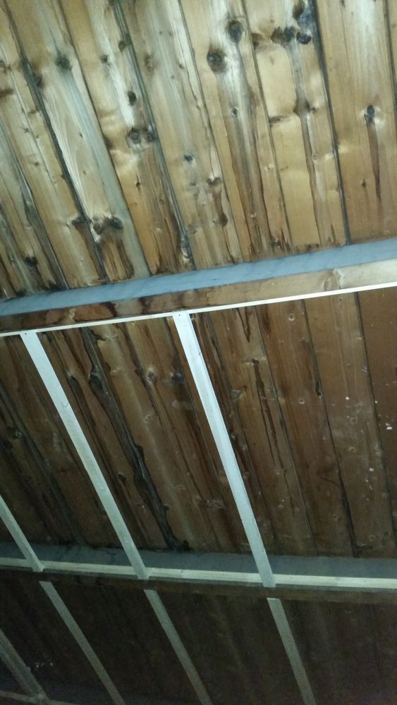

Hallo allemaal, ik ben begonnen met de voorbereidingen om mijn dak te gaan isoleren van onze woning uit 1928.
Ik heb al gedeeltelijk een houten vreemwerk gemaakt om het isoltatie materiaal achter te plaatsen.
Nu zag ik toen ik boven in de nok kwam dat er ruimte zit tussen de balken. De groeven vallen dus niet meer in elkaar.
(Dit zijn de balken waar tegenwoordig platen voor worden gebruikt)
Mijn vraag is dan ook is dit heel erg? moet ik het dicht maken?
Of kan dit prima?
Ik wil trouwens met galswol gaan isoleren en dan aan de binnen kant dampdichte folie plaatsen.

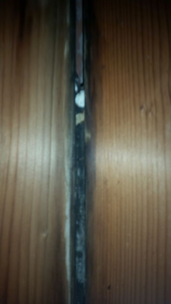

Rvh87
Hier kan je zien dat het dak bestaat uit horizontale gordingen met daar op planken.
Tussen deze plenzen zit er op sommige plekken ruimte van max 5mm, zie foto hieronder
Boven het witte 'ding' (lijkt op stukje cement wat er tussen is gekomen toen door de vorige bewoner de nokpannen zijn vast laten zetten) kan je een dakpan zien.
De vraag is dus of dit erg is of met oog op ventilatie van het te gebruiken glaswol wel mee valt?
En mocht dit wel erg zijn, wat is er aan te doen? (Dat niet al te ingrijpend is)
Rola
Planken zijn gekrompen, daarom kun je naar buiten kijken. Kan dit kwaad, niet echt, ventilatie achter de isolatie is niet verkeerd.
Ik zie wel verschillende sporen van lekkage's, zijn die verholpen?
De gebruikte stroken zullen dadelijk wel gaan doorhangen als er een plafond aan vast zit, deze zijn niet zwaar genoeg.
Rvh87
Oke goed om te weten dat dat niet erg is.
wij hebben de woning nu ruim een jaar, in die tijd geen problemen ervaren met vocht wat naar binnen komt. waarschijnlijk is dit gevolg van de gekromen planken. Alle dakpannen liggen goed op eht dak, laatst 'dak inspectie' gehad.
De gebruikte stroken zijn 50x22 ik wil hierop gaan afwerken met gips platen. ik ging er van uit dat dit wel sterkgenoeg wat aangezien de platen ook aan de bestaande gordingen worden bevestigd.
welke afmetig adviseet u anders?
kan ik dit eventueel oplossen door er nog een zelfde lat opvast te scroeven en die dan ook over de bestaande gordingen heen gaat?
Rola
Dit snap ik niet, wat hebben de gekrompen planken met het vocht te maken wat naar binnen komt? De pannen behoren waterdicht te zijn.
Een strook van 20 mm eroverheen, en deze onderling vastschroeven, maakt het geheel stijver.
