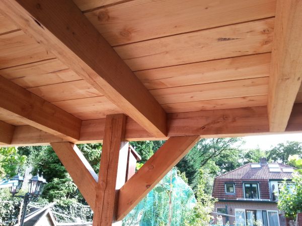

ik ben een overkapping van Douglashout aan het maken. Nu heb ik sponningplanken van 20cm breed en 2cm dik waarmee ik het platte dak wil maken. Op deze planken komt uiteindelijk de EPDM daklaag i.c.m een opstaande rand. Tevens wil ik enkele wanden van de overkapping dichtmaken met Douglas Rabat- delen. Alle planken en Rabatdelen zijn droog.
Nu is mijn vraag of ik de planken en Rabat- delen strak tegen elkaar kan monteren of dat ik ruimte tussen de planken en Rabat- delen moet laten bij montage? Zo ja, wat dient de ruimte te zijn? Graag hoor ik van jullie
Mvg Bart

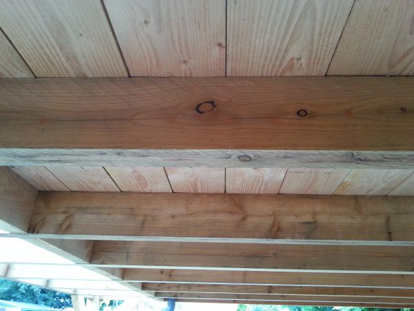

Ronnie1971
Ik heb ook sponningplanken gebruikt en alles strak tegen elkaar vast geschroefd. Door de weersinvloeden zal het wel wat gaan werken
Bartvandegroes
Hallo Ronnie,
ziet er netjes uit. Ik maak het ook op deze manier. Werken mag het natuurlijk, vandaar ook de sponningplanken. Maar ik wil natuurlijk niet dat er dadelijk iets kapot gedrukt door het uitzetten/krimpen van het hout. Toevallig ook ervaring met rabatdelen?

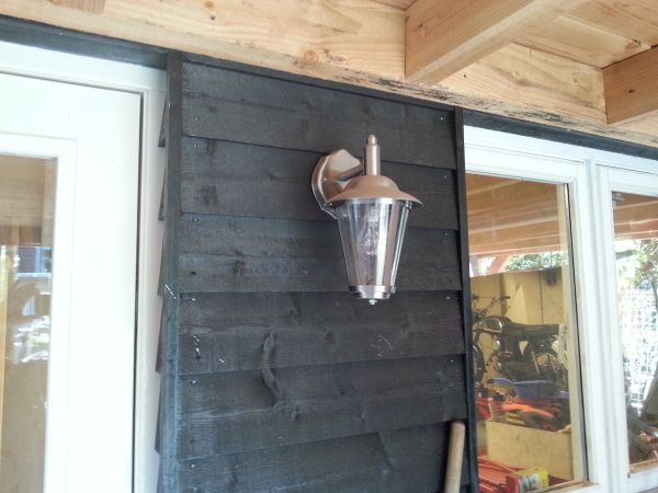

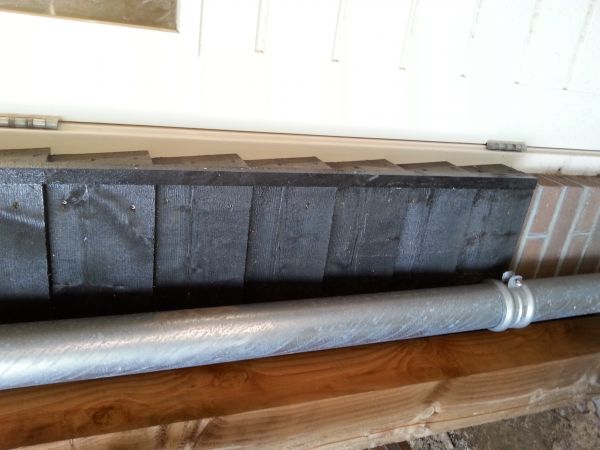

Ronnie1971
Hallo bart
Rabbat delen (potdekselen ) heb ik tegen de schuur gemaakt. Daar heb ik geimpregneerde planken voor gebruikt en zwart gemaakt.
